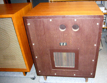

you-dont-know-jack » 19 Jan 2011, 00:37 a écrit:[ http://img141.imageshack.us/img141/1207/96187660ocg9.jpg ]
Ce serait pas mal d'avoir une idée des cotes de l'enceinte et de l'évent pour faire quelques estimations

Non, non, j'aimerais juste savoir dans quelle gamme de volume on se situe.... à vue de pif, je dirais dans les 100 litres, peut être 120...
Re: Goodmans  Axiom 301
19 Jan 2011 à 21:15
Bon, en même temps, un large bande avec avec une compression en médium et un tweeter, ça se rapproche fortement de "l'évangile du LB selon St André" .....
Moi je dirais dans les 150/160L ....

AJMARS » 19 Jan 2011, 20:02 a écrit:
:cheesygrin:
Cote d'origine, H 730, L 585, profondeur du bas 360, profondeur du haut 430, pas d'évent, juste une ouverture derrière le HP.

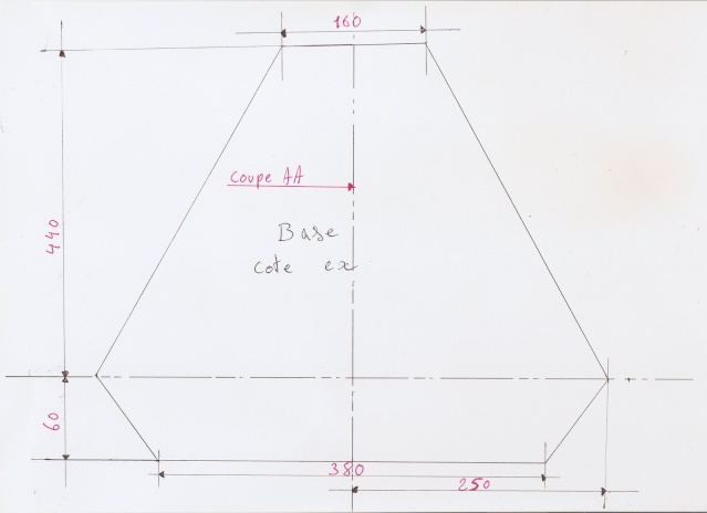

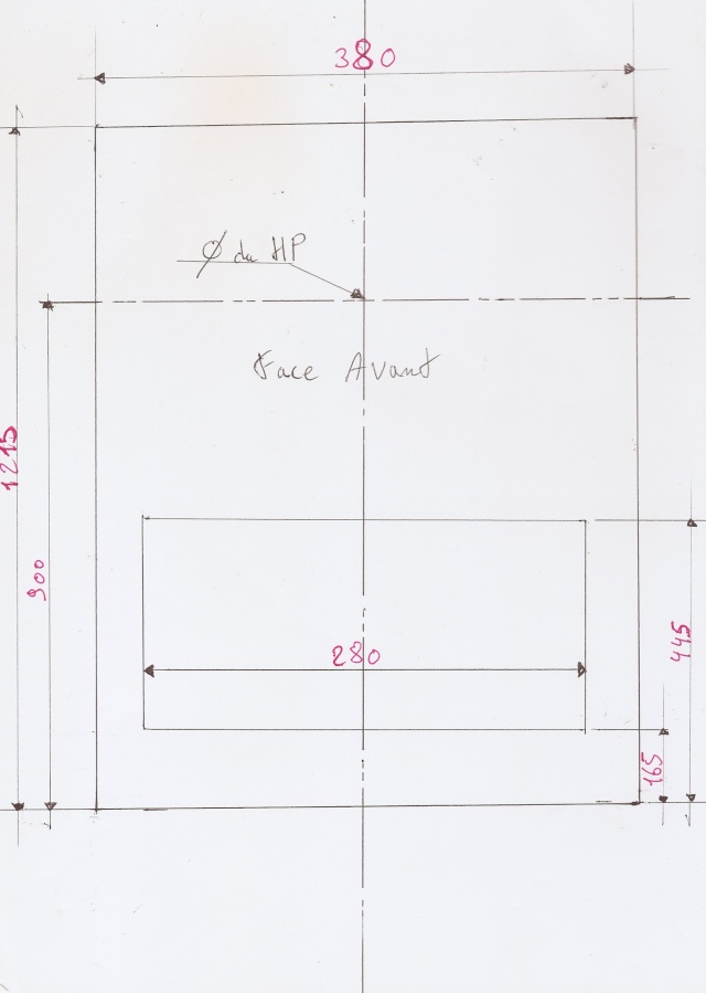

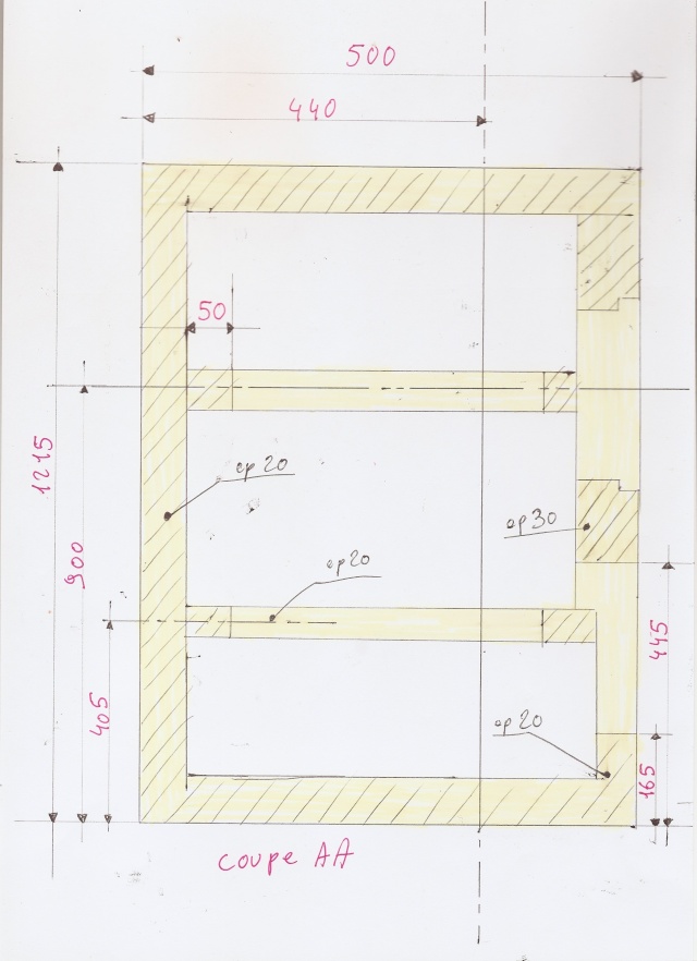

pfon56 » 16 Jan 2011, 05:09 a écrit:
Bonjour Franz,
   Merci beaucoup pour les infos, je suis très intéressé par un croquis coté des caisses que tu as réalisées. Pourrais  tu m'en dire un peu plus sur le rendu des 301, les avais tu essayés dans les boites d'origine ?
[ http://img46.imageshack.us/img46/2218/dsci0179v.jpg ]
Voici le plan de mes enceintes.  :wink:
http://lenco.reference.xooit.fr/t703-Co ... tre-HP.htm
Franz.
Franz.
Ca doit faire dans les 120/130 litres.... aurais tu les cotes de l'ouverture ?

20 Jan 2011 à 19:45
Merci à Franz pour ses shémas. Maintenant il va falloir faire un choix avec mon co-équipier David ds cette aventure.
NB : Un petit CR d'écoute de Franz nous aiderait sans doute :smile:

pfon56 » 20 Jan 2011, 18:45 a écrit:Merci à Franz pour ses shémas. Maintenant il va falloir faire un choix avec mon co-équipier David ds cette aventure.
Salut Philippe, je ne suis pas spécialiste des CR, j'ai beaucoup ramé pour avoir des basses avec cette géométrie, c'est mon 807 SE qui ne descendait pas, le problème de l'ampli est maintenant résolu, maintenant j'ai des basses à revendre, je trouve ces enceintes très neutres, les basses sortent très bien de l'enceinte, agréables à l'écoute pas comme une basse-reflex qui elles sont comprimées et étranglées qui fatiguent à la longue. En deux voies ça descend +  :cool:
Franz.
