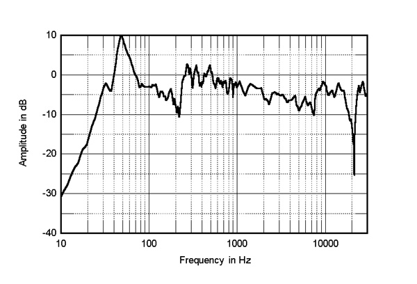

adol » 14 Fév 2025, 18:00 a écrit:Je n'ai pas encore tout compris au sujet, mais la confusion vient de Résistance et Impédance qui sont toutes les deux exprimées en Ohms mais qui sont des notions très différentes.
Du coup la bonne formule n'est pas P=R*I^2 mais un truc beaucoup plus tordu auquel je n'ai toujours rien compris.
P=U*I et en courant continu U=R*I ça nous fait P= R*I^2
En courant alternatif si tu prends les valeurs efficaces de u et i pour la puissance ça ne change pas par contre tu écris u=Z*i
Z étant l’impédance puisqu’en courant alternatif sinusoïdal l’impédance peut être une résistance et ou une self ou un condensateur dont la valeur dépend de la fréquence du signal
Pour simplifier les calculs on assimile la musique à une infinité de signaux sinusoïdaux d’amplitude et de fréquences différentes.
On trace alors la courbe d’impédance où en abscisse on a la fréquence et en ordonnée la valeur de l’impédance qui n’est pas fixe.
Ls3/5a :
Magnepan MG20 :
On voit sur ces courbes en trait plein que la valeur de l’impédance varie entre 6 et au-delà de 20 ohm pour la ls3/5a
Pour le panneau Magnépan la valeur est au minimum est en dessous de 4 ohm et monte au dessus de 12 ohm vers les 2kHz.
deslou » 14 Fév 2025, 19:44 a écrit:sous 8 Ohm, sur des LS3/5A (rendement disons 83dB)
l'intensité pour 1 watt par canal qui délivrent à deux enceintes 89dB à un mètre dans une pièce normale est de :
350 milliampères.
L’impédance n‘étant pas constante tu ne peux pas faire ce calcul. On dit pour simplifier que l‘impédance est de 8 ohm quand le minimum est autour de 8 ohm et que l‘impédance est de 4 ohm quand il est autour de 4ohm mais seule la courbe te dit si l’enceinte sera difficile à driver ou pas.

C'est là "On voit sur ces courbes en trait plein que la valeur de l’impédance varie entre 6 et au-delà de 20 ohm pour la ls3/5a" que je ne comprends plus rien.
L'impédance en ordonnée, va de 10 à 50k, et la courbe pleine se promène sur toute la longueur. Comment tu vois 6 à 20 ohms sur ce graphe ?

La fréquence va de 10 Hz à 50 kHz en abscisse (en bas)... et le module d'impédance (courbe en gras va de 6 ohms à plus de 20 ohms, (ca sort du graphique à certaines fréquences). L'échelle des modules en ohms est à gauche, celle des phases en degrés à droite (courbe pointillés pour la phase).

AJMARS » 18 Fév 2025, 19:54 a écrit:La fréquence va de 10 Hz à 50 kHz en abscisse (en bas)... et le module d'impédance (courbe en gras va de 6 ohms à plus de 20 ohms, (ca sort du graphique à certaines fréquences). L'échelle des modules en ohms est à gauche, celle des phases en degrés à droite (courbe pointillés pour la phase).
ahhhhhhhh ! Ca y'est j'ai compris, Merci

adol » 18 Fév 2025, 18:50 a écrit:L'impédance en ordonnée, va de 10 à 50k
Je pensais que tu savais que c’est l’absisse qui est en bas tout comme sur une courbe de réponse.
MG20 :
Bébert a écrit:les fabricants d'enceintes indiquent en général une impédance à 1khz
Ce serait pas la puissance de l’ampli car cette valeur ne dira rien du comportement de l’enceinte.
Bébert a écrit:Il n'y a que des anglais pour avoir conçu une boîte à chaussure avec une impédance nominale aussi bizarre que 15 ohms ou 11 ohms (et un rendement misérable
Je n’ai jamais compris à quoi correspondaient ces valeurs qui ne correspondent à rien sur les courbes.
Bébert a écrit:tu indiquais qu'une basse impédance demandait plus de puissance, sur les amplis à transistor, ce qui n'est pas exact. Un ampli à transistor délivre plus de puissance à basse impédance (théoriquement 2x plus à 4ohms qu'à 8ohms). C'est juste que certains amplis n'apprécient pas les trop basses impédances.
Si je prends l’exemple d’une tension de 60V
Sur une impédance de 40 ohm l’ampli doit fournir 1,5A
Sur une impédance de 3 ohm il doit fournir 20A.
Si l’alimentation n’est pas assez puissante il ne pourra pas la fournir et dans le pire des cas l’ampli va cramer.
Bébert a écrit:La plupart des enceintes actuelles ont une impédance nominale de 8ohms à 1khz.
Beaucoup trop d’enceintes sont malheureusement à 4 ohm puisque d’après ton calcul c’est plus facile pour l’ampli si j’ai pris l’exemple de la ls3/5a c’est que malgré son rendement bas elle est plus facile à driver qu’une enceinte à impédance plus basse et rendement vers 87dB.
Pour prendre un autre exemple de panneau Apogée :
Toujours à 3 ohm dans le grave et le médium.
