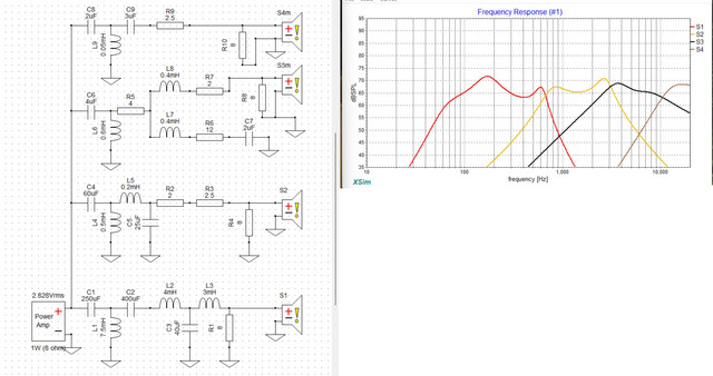

V’la le schéma rectifié du filtre après contrôle :
Le filtre actif permet de multiples réglages.
Pour le placement, j’ai deux options ; soit utiliser le RCS en appliquant un délai sur les panneaux soit tester un positionnement préconisé par le constructeur. Il faut que je mesure.
À suivre.

Je me suis un peu "amusé" avec tes filtres
J'ai supposé :
- Que les cellules ont une impédance plate de 4 ohms (d'où les résistances de 8 ohms en parallèle sur les cellules)
- Que leur réponse en fréquence est plate.
- J'ai ajusté les rendements
- J'ai mis les potentiomètres à mi-course.
Ca fait pas mal de suppositions, mais je ne vois rien de déconnant dans les réponses des voies...
Peux tu me dire si les cellules de bas médium sont montées en série ou en parallèle.
Re: 2 ans….
24 Sep 2026 à 11:16
Toutes les cellules ont leur propre filtrage.
A priori seuls les 2 tweeters en face avant sont en //.
-- 24 Sep 2026, 11:24 --
Erreur ; les 2 panneaux du bas sont en série.
Re: 2 ans….
24 Sep 2026 à 11:35

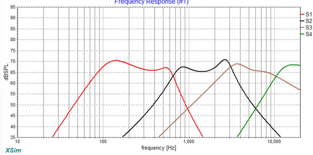

Correction, avec les deux cellules de bas médium en série.

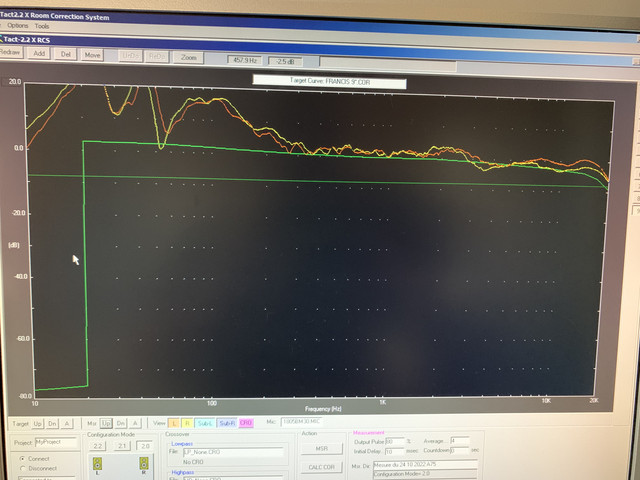

A titre d'exemple une mesure faite il y a quelques temps qui me permet le contrôle du bon fonctionnement des cellules

Salut Francis,
Connais tu les fréquences de coupure théoriques entre les cellules ?
A ce que je vois sur mes simulations des cellules, (approximatives) ce serait 660-3200-10000 Hz, la coupure avec la grave me semblerait vers les 70 Hz.

24 Sep 2026 à 13:08
Merci...
Avec mes incertitudes sur les impédances et les réponses réelles des cellules (il en a forcément été tenu compte à la conception), le filtre tel que corrigé par Bruno semble bon....
