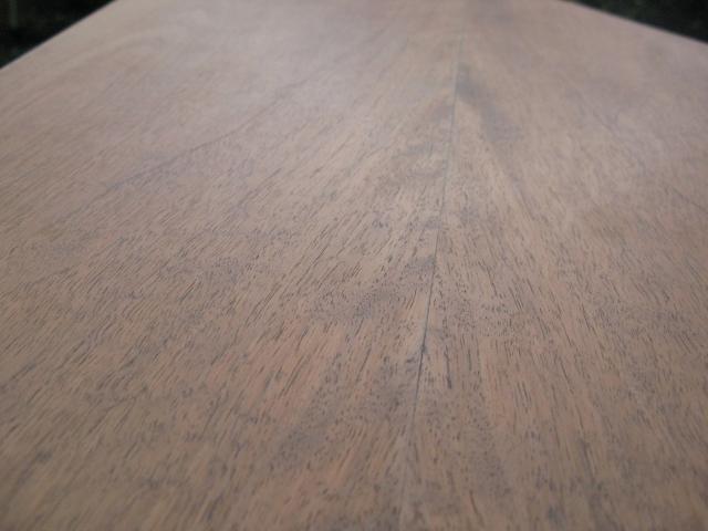

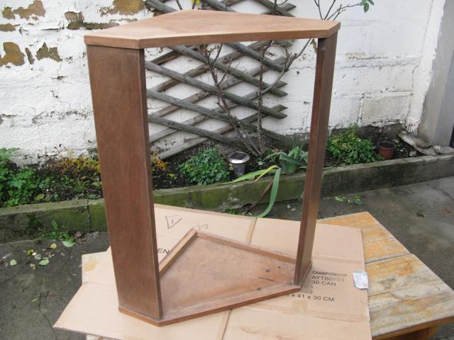

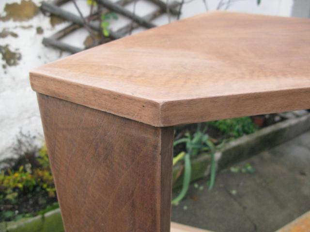

Message #56 par Le Kronenbourgeois » 21 Déc 2011 à 10:31
Quelques photos rapides pour illustrer:
Normalement on voit que les panneaux verticaux sont un peu plus foncés. Je ne sais quelle est l'essence du placage, si vous avez une idée ?
Je vais utiliser une teinte dans l'espoir d'harmoniser l'ensemble.
J'aimerai que le bois reste assez clair, faut-il éclaircir le bois ou une teinte claire ne va pas trop foncer l'ensemble ?
Axel
Le Kronenbourgeois
Messages: 2302
Re: Tannoy Lancaster Corner
Message #57 par Goulven » 21 Déc 2011 à 13:03
En passant une éponge humide sur le bois, tu auras déjà une idée de la teinte avec une finition incolore. Ensuite, tu peux faire des essais de teintes sur une partie non visible.
Pour les différences de teintes, tâches, .... le remède risque d'être pire que le mal. Laisse tel quel.
Et réfléchi bien avant de teinter. Foncer un bois c'est facile. L'éclaircir l'est moins.
Sinon, un simple bouche pores et une cire de carnauba devrait leur donner un lustre plutôt élégant. Mais le canage va faire tâche ...
