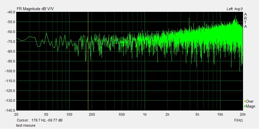

Je rame toujours autant avec Arta. Impossible de réaliser une mesure. Je n'y comprends rien. Je pense avoir tout branché comme il faut mais il doit y avoir un paramétrage qui m'échappe.
Ça m'énerve ..... :evil:

Message #74 par Goulven » 02 Nov 2011 à 19:24
Pour le moment j'obtiens ça :
A l'aide .....

Message #75 par mkl » 02 Nov 2011 à 19:48
Goulven a écrit:Pour le moment j'obtiens ça :
[ http://img74.xooimage.com/files/6/7/2/test-mesure-arta-nul-2e59cb4.jpg ]
A l'aide .....
Gruick !
Effectivement, c'est étonnant? Comment fais-tu tes mesures, bruit rose ou sine-sweep? Personnellement, j'utilise (sur les conseils de François) le sine-sweep et le dual-gated frequency response (ou autre nom barbare).
Sinon, je suis surpris par le condo de 1µF sur la compression. D'après ce que j'ai compris des filtres du premier ordre, ça ferait un filtre passe-haut coupé à 20000Hz. :eek:

Message #76 par Goulven » 02 Nov 2011 à 19:51
Je n'y comprends rien. J'ai branché et cliqué sur le triangle rouge. J'en suis la. Pas trouvé de tuto.
J'ai le même micro et le même préamp micro que toi. Tu le branches en USB ?
Je vais ouvrir un fil dédié pour ne pas pourrir celui-là.

Message #77 par shal » 02 Nov 2011 à 20:22
je dis peut-être une connerie.
Mais je crois que tu peux avoir des comportements de ce type si ta carte son fait du resampling 48khz
