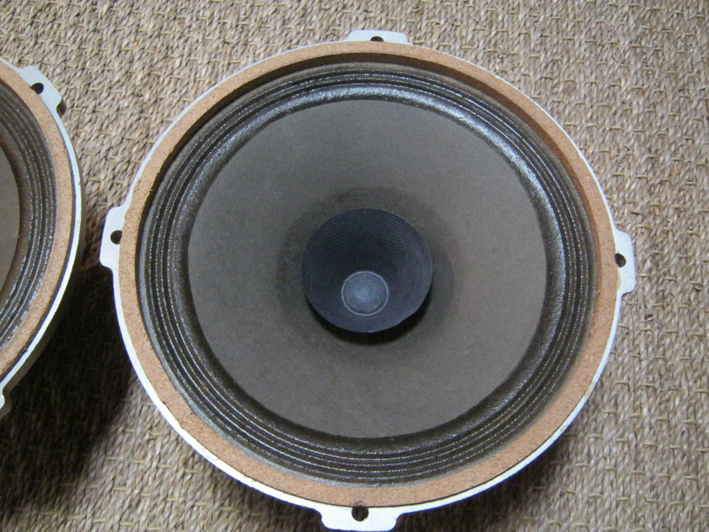

Phill » 03 Avr 2015, 19:00 a écrit:voilà ma derniere acquisition....
Exactement les mêmes que les miens !
