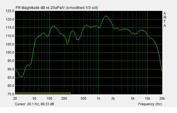

Message #92 par Goulven » 03 Nov 2011 à 19:37
Ma première mesure de réponse en fréquence impulsionnelle ..... Je suis ému.
Il y a du boulot.

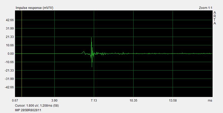

Message #93 par calamean » 03 Nov 2011 à 19:41
Bravo!!!  C'est pas si mal que ça pour une première tentative à l'arrache...
Tu peux nous mettre aussi la réponse impulsionnelle obtenue?

Message #94 par AJMARS » 03 Nov 2011 à 19:41
Il te faut dans un premier temps mesurer tes haut-parleurs, avec et sans leur cellule de filtrage, pour savoir à quoi t'en tenir sur leurs caractéristiques propres, en champ proche....
Bon boulot.... tu vas pouvoir progresser assez vite....

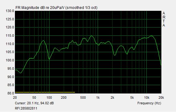

Message #96 par Goulven » 03 Nov 2011 à 20:31
Ah b'hein si je l'avais sauvegardée .....
N'hésitez pas à commenter les courbes car moi je débute.

Message #97 par calamean » 03 Nov 2011 à 20:40
Impressionnant : tes drivers sont presque alignés correctement! Essayes d'avance ou de reculer la compression pour voir et refait une mesure pour rire, même si André à raison : il te faut absolument savoir comment agissent tes transducteurs sans filtrages.
Pour la compression tu peux commencer le sweep à 600Hz jusqu'à 20 000Hz... N'oublies pas de sélectionner cette plage de fréquence avant de ne lancer le sweep sinon : bye bye membranes Altec!

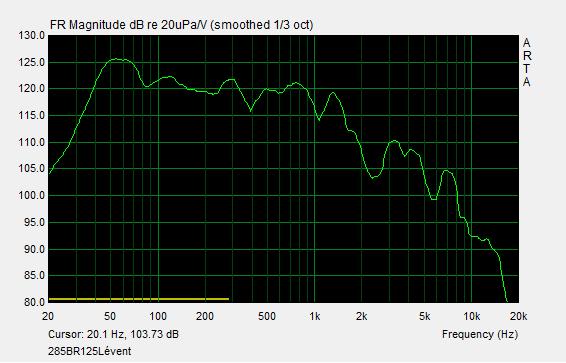

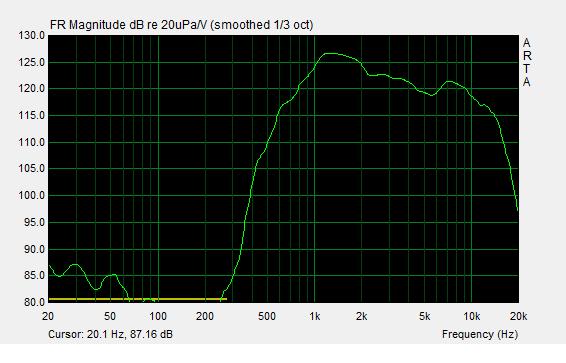

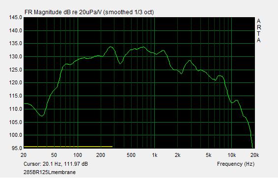

Message #100 par Goulven » 04 Nov 2011 à 19:49
Donc voici les mesures :
Le grave 285GMF à 5cm de la membrane sans filtrage :
à 5cm de l'évent :
La 802/811 seule mais filtré à 800hz (théorique) avec une pente 12db :
Et pour finir, le tout filtré à 800hz à 12db (les deux HP) :
Quelles suggestions ?
