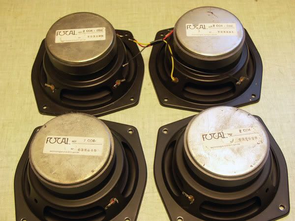

Message #4 par photo.phil » 15 Jan 2011 à 19:30
ce sont des focal 7C04 donc catalogue.

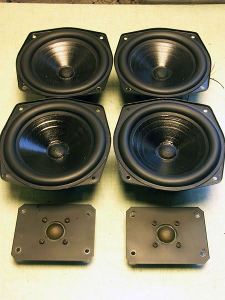

et trouvé sur le canard des 7C04 DBE, cela irait il ?
des tofs :

Message #14 par photo.phil » 21 Jan 2011 à 20:24

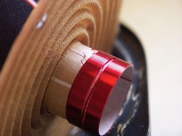

les HP 7C04 DBL sont arrivés  :biggrin:  :biggrin:
essais au multimetre des bobines et .....
.....un HP est cramé, les deux bobines coupées !!!! :evil:  :evil:  :evil:
photo.phil
Messages: 6380
Localisation: proches Nantes
Re: Pierre Etienne Leon M II

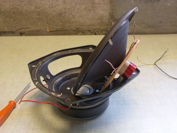

Message #15 par photo.phil » 22 Jan 2011 à 13:27
HP démonté, examen à la (grosse) loupe : fil coupé au ras de la bobine, j'ai réparé une seule bobine sur les deux, mais ça me suffit.

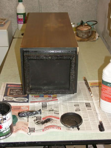

maintenant réfection des ébénisterie et remontage...

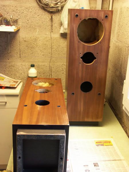

Message #16 par photo.phil » 22 Jan 2011 à 19:20

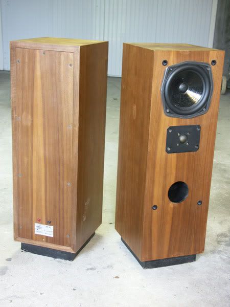

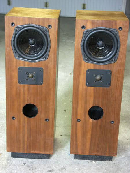

des images :
réparation du HP, soudure de la bobine coupée, remontage et recollage :
la famille s'agrandit :
réfection des ébénisteries ponçage, polissage, peinture :

Message #17 par DSI77 » 03 Fév 2011 à 16:34
Salut.

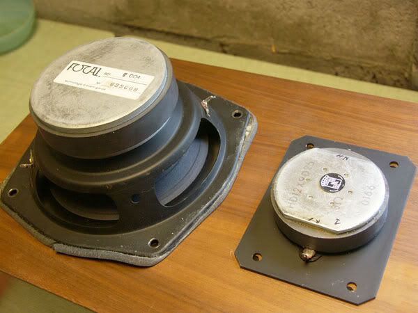

Oui en effet le hp arrière c'est un 7C04 et celui de devant c'est un 7C03.
La grande différence c'est la suspension qui doit être mousse sur le 7C03 et que ce dernier ce trouve en façade, c'est le 7C04 qui est à l'intérieur.
Je conseille vivement d'essayer de retrouver les même HP malheureusement ils ne sont plus dispo chez Focal par contre ils sont "dépannable".
C'est dommage car il y a peut de temps il y avait en vente sur le boncoin une paire de 7C03 avec suspension à changer, c'est peut être le même vendeur qui c'est débarassé des HP .....
Quand je regarde les photos c'est flagrant que le HP arrière à ete monté à l'avant car on peut voir la mousse qui fait l'étanchéité collé du mauvais côté l'ancien proprio ne c'est pa embêté ...... :angry:

Message #20 par photo.phil » 03 Fév 2011 à 22:20
