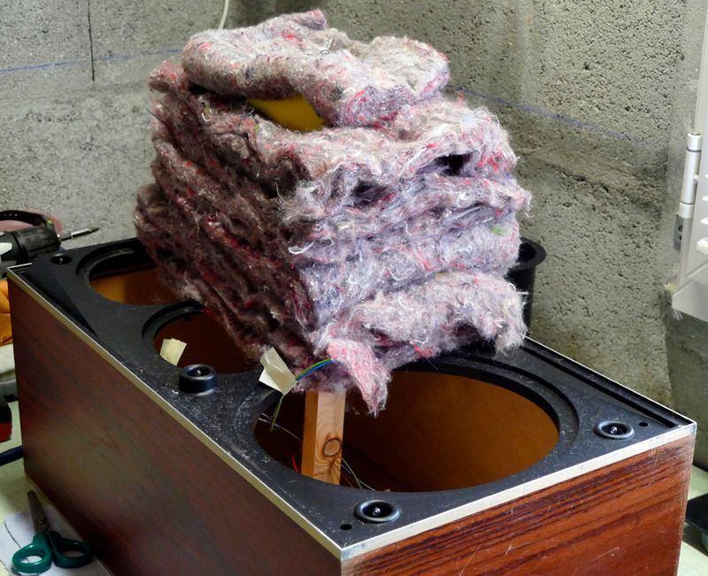

donc au programme une restauration et amélioration dans les règles de l'art :
le filtre d'origine :
et après restauration et amélioration :
remplacement de tous les composants passifs sauf les selfs, full Mundorf partout, MCap EVO pour le tweeter, Ecap AC Plain ou Ecap pour le reste, résistance non inductives aussi en Mundorf 5W ou 10W.
voyez la résistance inséré pour remettre le niveau de grave à une valeur plus moderne et compatible avec nos amplis dénué de réglages :
j'en ai profité pour virer la petite cellule en parallèle sur l'entrée (un passe haut).
et pour la caisse, rajout d'un renfort interne central, de bitume sur toutes les faces, d'une couche de liège sur la cavité plastique du médium, d'un connecteur digne de ce nom et un recablage avec du scindex cuivre à la place des fils en fer blancs d'origine.
le résultat est réellement sensible et on se retrouve avec des enceintes d'un niveau surprenant par rapport au prix d'achat. c'est fin, très fin, excellemment timbré sur toute la zone bas medium/médium/aigu, très peu coloré, l'image est assez bonne avec même une belle profondeur, on pourra juste les trouver un peu sèche dans le médium et le grave manque d'articulation, de lisibilité. cela dit le pied est important et joue beaucoup sur la qualité de ce grave en charge close. je n'ai pas testé le pied d'origine, elles sont actuellement collées au blue-tack sur des pieds Atacama très lourd de 60cm.

Message #10 par photo.phil » 15 Oct 2019 à 12:07
petit retour sur les S75 Philisées dont les dernières modifs ont permis encore d'améliorer la restitution.
- passage des membranes des graves au traitement de membrane LTS 50 de Visaton, 1 couche seulement.
- petit traitement perso des membranes par l’arrière pour plus de rigidité, les membranes des graves s'étant bien évidement un peu ramollie par le temps, eh, oui, presque 40ans.
- rajout de petit condos SCR MKP en parallèle des condos Mundorf E-cap de coupure des médium.
- correction de l'erreur sur le filtre d'origine par rapport au schéma (si, si, c'est possible) avec l'inversion de la résistance après le condensateur pour la remettre avant sur la cellule tweeter. erreur importante car la "vue" de la cellule passait de 4ohms théorique à 7.3ohms, d’où une valeur de coupure bien différente. l'opérateur de l'époque n'était peut être pas sensible à ce détail.
après ces différentes modifs, franchement, c'est assez surprenant, léger cran de velouté sans perdre en finesse dans le registre médium aigu, et plus de claquant pour le grave, qui gagne en lisibilité.
super content, comme quoi, avec de bon HP et une bonne conception au départ, on peut arriver à un résultat plus que convenable, voir même réellement excellent en allant au fond du principe d'amélioration.
