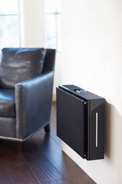

raphant a écrit:un REL !
Bonjour,,
Quel modèle ?
J'ai vu ça chez REL, original, tu connais ?

NAFI a écrit:Bonjour,,
Quel modèle ?
Non, je ne connais pas ce.... radiateur.
J'ai acheté sur le forum il y a 2/3 ans un R528, précurseur du S5 : que du bonheur !
Les REL ne donnent pas de côté boomy et descendent vraiment très bas, leur filtre est assez chiadé je crois.
