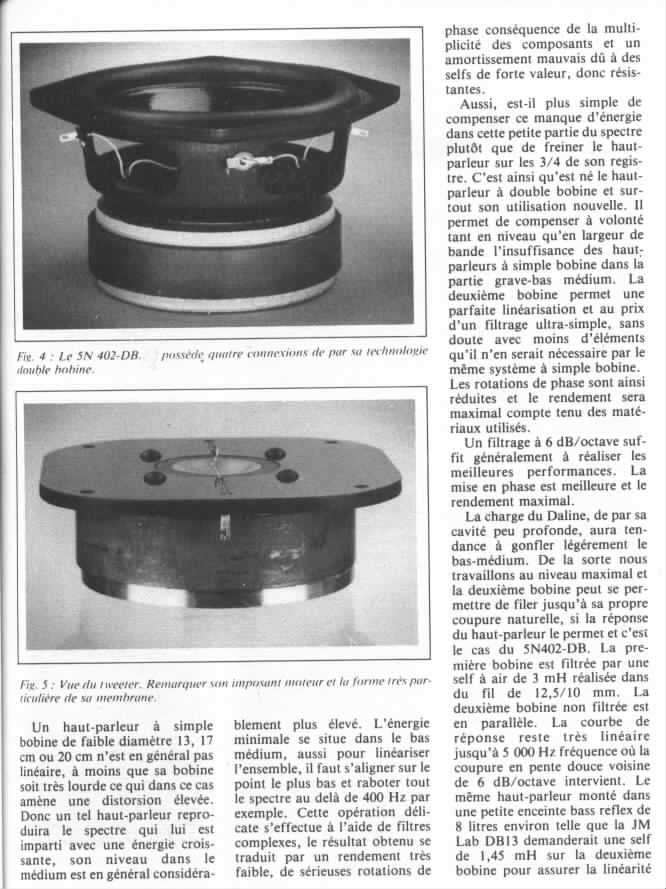

salutàtous,
une idée de post, un HP à l'honneur, pas une enceinte, juste un haut parleur qui aura marqué son époque et encore celle d'aujourd'hui.
cette semaine, le Focal 5N***, le B110 français, le petit HP de 13cm à membrane Néoflex (concurrent direct du Bextrène) bon à tout faire, médium parfois sur des colonnes fameuses, souvent en voie grave/médium sur des biblios mythiques comme la célèbre JMLab DB13 avec le fameux 5N402db en 1979, début de l'aventure JMLab (Jacques Mahul Lab) et de ce HP.
née avec la DB13, le petit 5N402db se retrouve ensuite sur un nombre incalculable d'enceintes françaises et étrangères. soit en version simple ou double bobine "db" en voie grave ou grave médium soit en version médium 5N302, s'ensuit différentes versions au fil des ans ( 5N412), on le retrouve dans une bonne partie de la gamme JM Lab et chez Elipson, Pierre Etienne Léon, Gauglin, Point Source, Mulidine, LEEDH, Chario, Confluence,  Auditor, Adeline, etc...
sa double-bobine autorise des filtrages plus ou moins complexe qui permettent de jouer sur le terme 2 voies / fausse 3 voies, une régularité de la courbe de réponse qui lui permet de s'insérer facilement en filtrage premier ordre dans des enceinte en voie grave médium ou en voie médium seul sur des colonnes HDG  ( la PEL M4 par exemple).
bref, un HP passe partout, facile et excellent.
