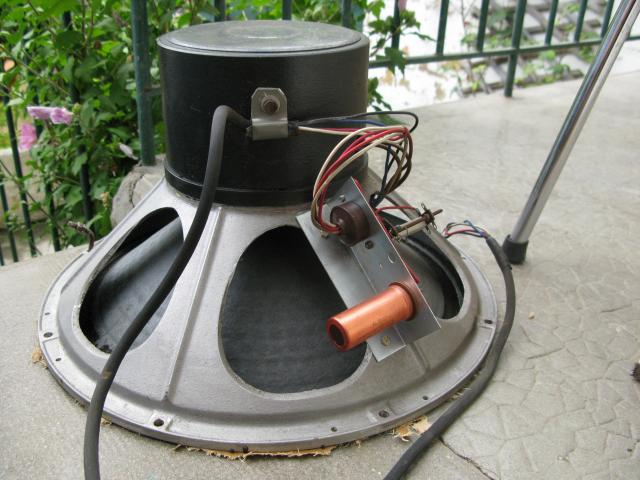

Salut à tous,
Voilà j'aimerai avoir des informations sur une paire de Hps qui équipaient des enceintes Goujeon (sonorisation de manège). Deux monstres de 20kg pièce, 45 cm de diamètre.
Si les spécialistes ont une idée du fabricant, du principe de ce hp ... ?

Le Kronenbourgeois a écrit:Salut à tous,
Pour une fois, l'expression "HP de foire" ne sera pas galvaudée.

#4 par l159 » 18 Juil 2011 à 10:19
Bonjour
J ai rebobine il y a 25ans une paire de ces hps pour un forain,ceux que j ai refait avaient la membrane demontable par un jeu de cales et un spider compose en fait de 3 superposes.La bobine mobile etait morte,donc rebobinage.
Ces hps n ont pas d aimant mais un moteur a excitation alimente par une alim exterieure d ou le poids!
Les votres semblent en tres bon etat,pas tres hifi mais du rendement a souhait et solides.
A garder en collection
Tres bon souvenir du contact avec les forains...

#5 par Le Kronenbourgeois » 18 Juil 2011 à 11:39
l159 » 18 Juil 2011, 10:19 a écrit:Bonjour
Ces Hps sont donc indissociables de leur ampli ?
Pour la question du rendement je pensais plutôt qu'il était faible vu ce qu'il y a derrière, un double PP de 807.
As-tu une idée de l'origine de ces hps ?
Merci pour ces précieuses informations.

[quote="Le Kronenbourgeois » 18 Juil 2011, 00:33"]Salut à tous,
La membrane de grave viens de chez Ferrivox. Technique TSF, la bobine d'excitation servait souvent de self de filtrage pour l'ampli!
Le rendement est toujours important sur un HP de ce type.
