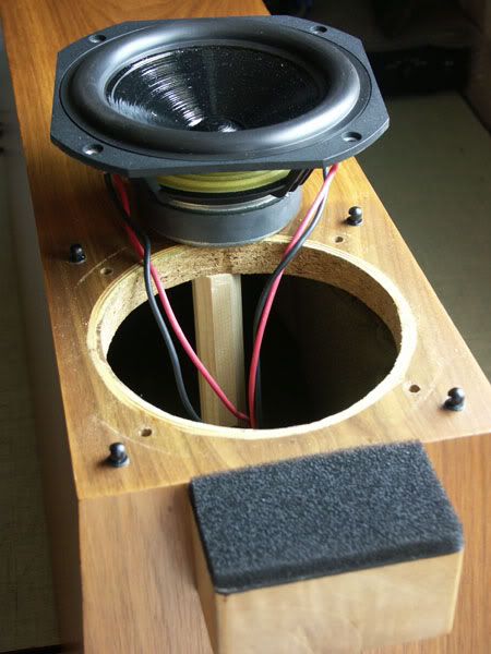

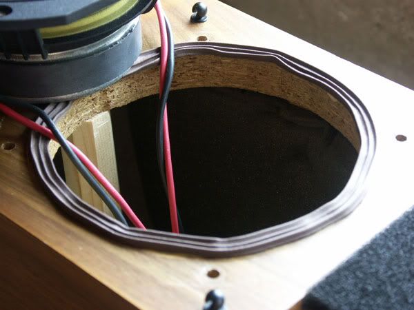

Message #7 par photo.phil » 02 Aoû 2011 à 14:16
des tofs :

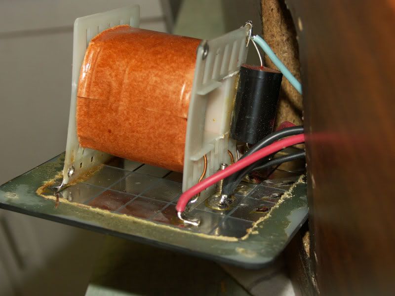

étanchéité refaite, car le joint en mousse d'origine est tombé en poussière.
le filtre : filtrage du premier ordre partout, la bobine de grave est énorme, condos SCR sur le tweeter. le médium et le grave son filtré en passe bas, le grave coupe plus tôt, une seule bobine se charge du médium, donc.

Message #10 par photo.phil » 02 Aoû 2011 à 21:46
les mousses ont déjà été refaites. merci de l'info.
pour les caisses, ça beau être de l'agglo, je ne sais pas si passer à du médium amènerait un plus qualitatif si important que cela. les caisses confluence avec aucune faces parallèles semblent assez neutres.

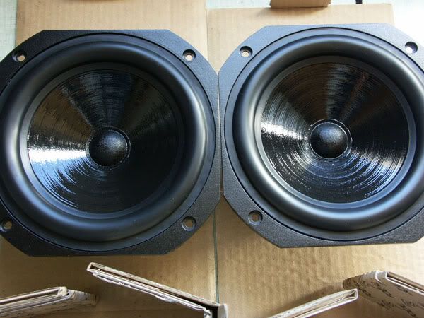

Message #12 par photo.phil » 03 Aoû 2011 à 12:09

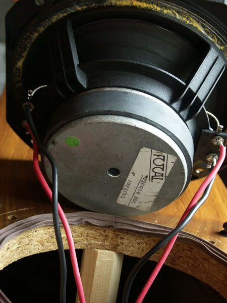

après examen attentif des HP, l'un d'eux est neuf ou a été remenbrané mais l'autre souffre de fissures importantes à la base du bourrelet de la suspension. je ne l'avais pas vu. :angry:  :angry:
contact auprès de Focal :
"Bonjour,
Le SAV est Fermé jusqu'au 15 aout inclus."
sinon je recherche un 7C014DBL en meilleur état, ça m'ennuie de dépioter mes DB 18... :sad:

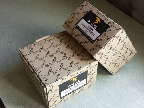

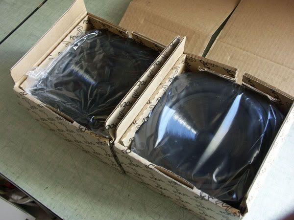

Message #14 par photo.phil » 15 Aoû 2011 à 11:46
transaction en cours pour 2 x 7C04DBL neuf (fin de stock Confluence d'après le vendeur)
photo.phil
Messages: 6380
Localisation: proches Nantes
Re: Confluence villanelle
Message #15 par photo.phil » 29 Aoû 2011 à 20:37

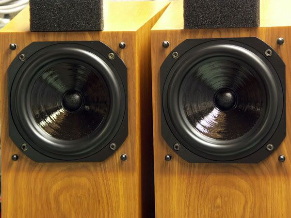

ça y est, ils sont arrivés, les focal 7C014DBL tout NEUFS  et avec le même numéro de série sur les deux.  :eek:
y'a plus qu'a les greffer sur les petites Villanelles dont je rappelle que un des boomer avait une suspension bien craquelée et était prête à céder.
maintenant elles sont neuves et il va falloir roder un peu. j'en ai profité pour donner un petit coup de cire sur le plaquage pour leur faire une beauté. Neuve ! je vous dis !
