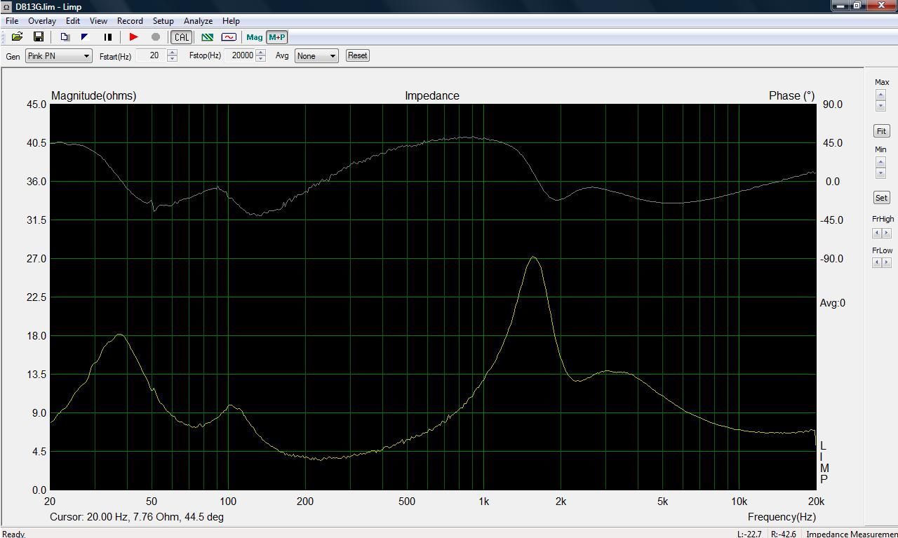

Message #17 par Goulven » 01 Sep 2011 à 19:14
Voici la courbe des enceintes avec le nouveau tweeter :
Pas de grands changements.
Gruick !

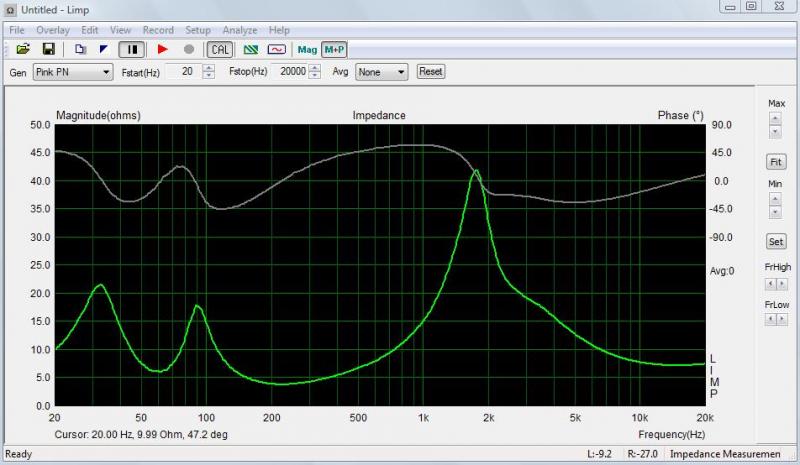

Message #18 par Goulven » 01 Sep 2011 à 20:39
Quelqu'un à une idée pour la petite bosse entre 3 et 4khz qui n'apparaissait pas sur le modèle "stock" ?
Voici la courbe :
Gruick !

Message #19 par AJMARS » 01 Sep 2011 à 22:30
Goulven » 01 Sep 2011, 10:01 a écrit:Donc, les bobines du 5N402DB étant chacune déjà en 6db et le tweeter en 12db, il faudrait que je passe également celui-ci en 6db. J'imagine que pour avoir une idée de la fréquence de coupure à appliquer au tweeter il faut effectivement que je mesure la courbe d'impédance du GM filtré dans sa charge.
C'est ça ?
Gruick !
Il faudrait aussi que tu mesures la courbe de réponse de la voie grave médium...
Messages: 36989

Message #20 par AJMARS » 01 Sep 2011 à 22:32
Goulven » 01 Sep 2011, 19:39 a écrit:Quelqu'un à une idée pour la petite bosse entre 3 et 4khz qui n'apparaissait pas sur le modèle "stock" ?
Voici la courbe :
[ http://img66.xooimage.com/files/9/2/2/imp-d-phase-db13-pn-2bd0503.jpg ]
Gruick !
A mon avis, c'est lié à l'interaction pas idéale entre le tweet et le filtre (problème d'impédance du tweet ?)
