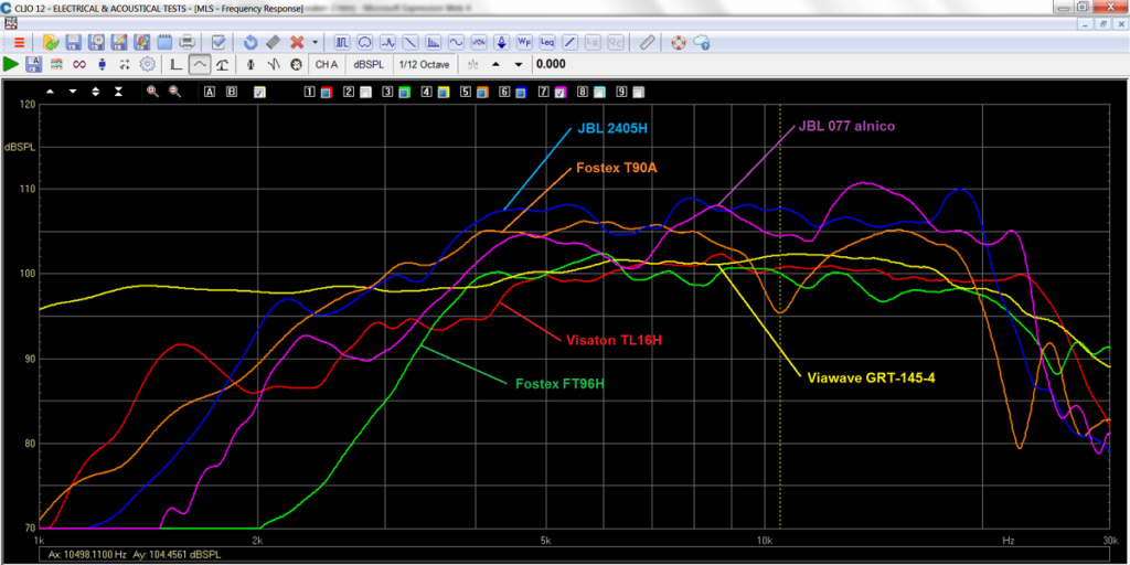

J'ai utilisé des T90A en tweeter avec bonheur, mais ce n'est aucunement un super tweeter. Toutes le mesures trouvées sur le net montrent la même courbe de réponse avec une chute dès 16 kHz, même résultat avec les miens que j'avais mesuré.
Curieux d'ailleurs que l'on trouve si peu de mesures de tweeters Fostex ou autres sur le net.
https://www.homecinema-fr.com/forum/diy ... 99860.html
https://forums.melaudia.net/showthread. ... #pid153358
