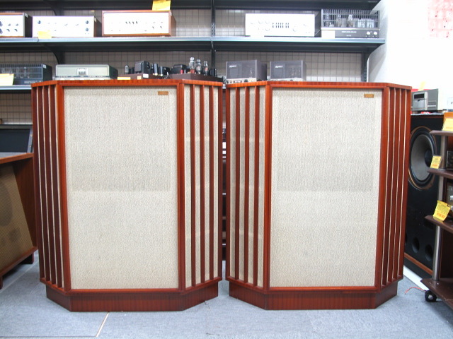

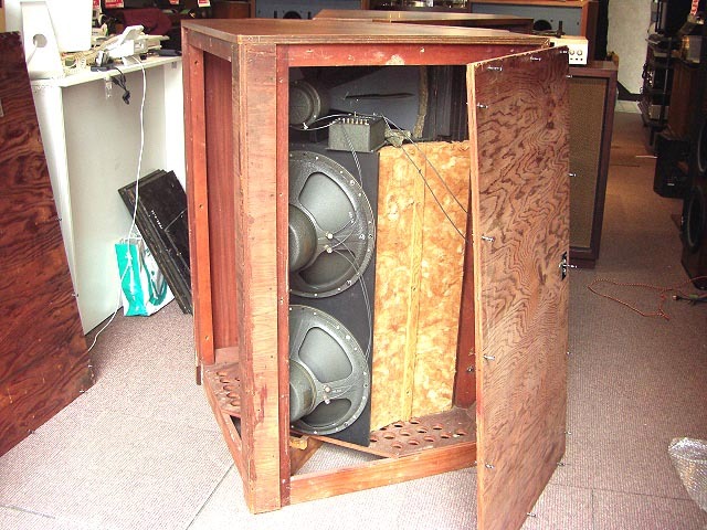

Les Patrician 800 ont également cette forme de la face arrière pour les coins.
https://www.hifido.co.jp/sold/05-24886- ... html?LNG=E

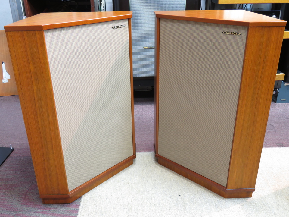

Il y a pas mal de Tannoy à la forme adaptée aux coins.
GRF
Lancaster
York

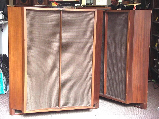

Des choses chez Altec également :
Corona
820
J'ai l'impression que c'est une forme qui a été pas mal à la mode dans les années 50-60.

mkl a écrit:Des choses chez Altec également : Corona
Elles sont bien jolies celles-ci avec leurs profils affinés.
D'autres photos ici :
https://jeffsplace.positive-feedback.com/♫-altec-832a-corona/
Cela semble possible de faire du DIY avec des éléments GPA.
