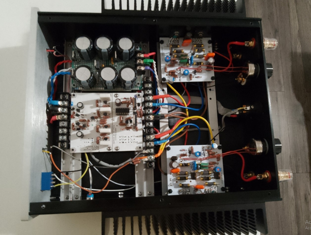

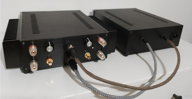

je lis régulièrement ce forum, j'ai donc trouvé logique de partager ma passion avec les membres du forum.
Celà fait 40 années que je ''bricole'' plusieurs systèmes à haut rendement.J'ai commencé avec des Audax PR38---MHD17 Audax---T925 Fostex, puis des Altec 605, des JBL 21155H.Depuis 10 ans j'ai un système 4 voies HR filtré en passif et amplifié avec un Kaneda 271 que j'ai fabriqué.Un grand merci à GillesN, sans qui je n'aurai jamais pu fabriqué d'amplificateur  Kaneda  récent.
Ci-jointes photos du kaneda 271.

C'est certain que mettre au point un tel système en 4 voies, qui plus est en mono-amplification et avec un filtre passif, est une vraie gageure, mais le résultat ne laisse aucun doute sur le sérieux de la mise au point faite par Dominique.
Alors, comme l'ensemble des éléments utilisés, salle y comprise, est de très grande qualité, le résultat final ne peut que l'être également !

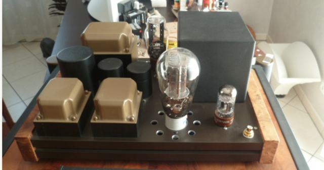

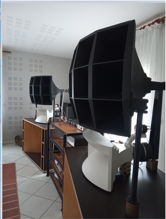

Ce système 4 voies a été mis au point sur plusieurs années.
Le premier système 4 voies que j'ai fabriqué( photo ci-jointe)
Onken 4550:2x Altec 515E(fc 250hz) Pavillon Sato/Goto 505TT (fc250hz/950hz) Pavillon Iwata: Altec 288, altec299, jbl 2440( fc:950hz)
Tweeter Fostex T925 ( 7.5kz).
J'étais en actif deux voies actives, avec filtre Perez.Amplification Hiraga 30watts+ mono-triode 300B .
C'était correct, mais le pavillon Sato n'était pas facile à intégrer au système: réglage d'inclinaison et de filtrage.

C'est du très beau matériel, et la réalisation est vraiment belle....
Pour l'intégration du Sato, je ne suis pas vraiment étonné, entre les problèmes de directivité et de retard de propagation....   :cry:  :cry:
Merci beaucoup pour les photos...

Message #15 par kaneta » 30 Aoû 2026 à 18:34
Bonjour André,
le pavillon Sato fait, avec le cadre: 1.06ml. La prochaine évolution était de rapprocher les centres acoustiques.
Le pavillon Goto fait 76cm de diamètre,celà rapproche le bas-médium de 30cm.Je n'ai jamais aimé les pavillons circulaires !,
mais le couple goto 505TT avec son pavillon était nettement meilleur en résolution.
L' Iwata a été remplacé par pavillon ''Voiturier'' accoupler au JBL 2450.Le tweeter est désormais le Fostex T900..
Les fréquences de coupure restent les mèmes, mais le filtrage(12db) est désormais en passif.

Message #16 par AJMARS » 30 Aoû 2026 à 19:15
As tu essayé sans pavillon de bas médium, en utilisant au max l'Iwata (bande 400/4000 Hz, peut être avec la Lamar) avec un tweeter (ou un chambre 1" avec petit pavillon) au dessus.
ça ferait des zones de sources plus compactes et un ensemble plus facile à filtrer en passif....
Messages: 36827
Re: Présentation kaneta
Message #17 par kaneta » Hier à 18:15
André j'ai déjà essayer avec un grand Iwata,  avec une Lamar M1, avec la TAD 4003.
La compression Lamar est parfaite en Bas-médium, mais manque de définition dans le haut-médium.
La Tad 4003 ne descend pas en fréquence( fc 800hz, préconisation TAD).
Pour raccorder avec la Onken 4550( fc 200hz) seul la lamar M1 accouplé au pavillon Onken MS 220 Wood, descend et se marie très bien avec la Tad 4003.
