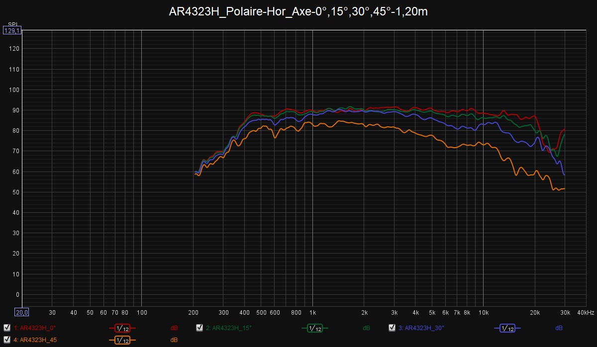

Courbes polaires avec le Pavillon AR4324H et le driver Radian 951BePB:

Des courbes polaires pour le nouveau pavillon AR4323H:
