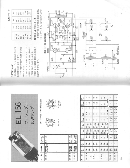

Mon PP d'EL156 est désormais terminé mais je n'ai pas encore trouvé le temps de le mettre en route. Je reporte de semaine en semaine....
Oui 100w sous 800v en mode pentode avec un simple PP de EL156 est possible.

C'est de "l'ultra-linéaire" et non du "pentode" sur ce shéma, non ?

Oui c'est un schéma en UL celui que Marcel a fait circulé

Raphael 5590 » 02 Juin 2026, 18:27 a écrit:C'est de "l'ultra-linéaire" et non du "pentode" sur ce shéma, non ?
