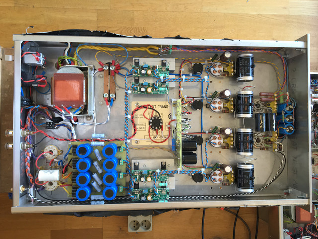

Mon PP d'EL156 est désormais terminé mais je n'ai pas encore trouvé le temps de le mettre en route. Je reporte de semaine en semaine....  :wink:
Oui 100w sous 800v en mode pentode avec un simple PP de EL156 est possible.

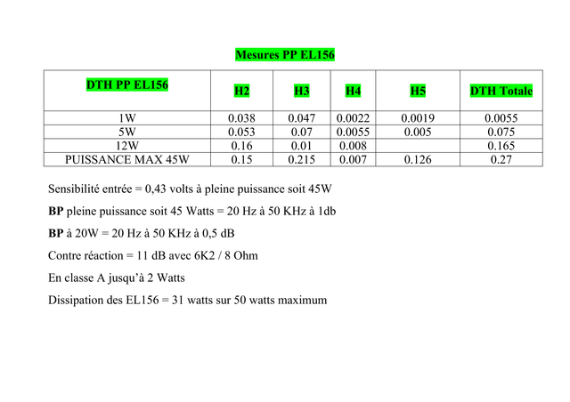

Ci dessous le schéma envoyé à Mambo, c'est Marcel qui me l'avait envoyé en 2017 après une longue discussion sur ces tubes que j'avais acheté par la suite
francis13800
Messages: 8775
Localisation: PACA
Re: Push pull el156 tfk
Message #5 par Raphael 5590 » 02 Juin 2026 à 18:27
C'est de "l'ultra-linéaire" et non du "pentode" sur ce shéma, non ?

Raphael 5590 » 02 Juin 2026, 18:27 a écrit:C'est de "l'ultra-linéaire" et non du "pentode" sur ce shéma, non ?
Oui c'est un schéma en UL celui que Marcel a fait circulé

J'ai retrouve une photo d'un de mes 2 blocs en phase de finalisation (il y avait encore le film de protection sur l'inox)
Cela date de 2015. Utilisés très régulièrement et aucun problème depuis plus de 11 ans...fiables ces bestioles
Je n'ai pas retrouvé mon set de mesures mais je le mettrais dés que je retrouve.
En attendant les simulations:
Proche des 50W en sortie avec 0,9% de THD (sans CR globale)
The winner is 300B!
Mais avec les autres configurations de l'étage de sortie l'EL156 n'a pas dit son dernier mot
A suivre...

J'avais publié les mesures d'un PP de EL156 que j'avais monté.
Mesures à partir d'un distorsiomètre Sony , l'ampli cablé en UL avec une HT de 450v anode et écran
En triode  (courbes proche des 300B) j'avais 22,5w.
Voici les mesures H2, H3, H4.....:

Message #18 par mambojet » 03 Juin 2026 à 14:21
11db de contre réaction
Normal que la THD soit plus faible
Le miracle de la CR...
Si j'introduis dans la simulation cette CR je me rapproche certainement beaucoup de tes valeurs
Bon je viens de le faire sur mon circuit de 300b (je l'avais à l'époque prévu mais finalement pas utilisé)
Avec une contre réaction de seulement 6db, je passe à puissance maximale de 0,9% de THD sans CR  à 0,19%
Je pense que l'interêt au stade de l'étude est de ne pas utiliser de CR globale pour comparer les différentes configurations
Une fois fixé, il sera temps d'en mettre...ou pas
