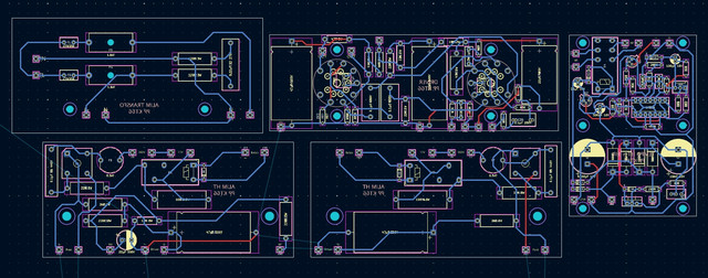

Message #14 par jojolescargot » 12 Juin 2026 à 12:21
Voici le design des PCB :
Il y a la carte temporisation et régulation 12v6
Les cartes pour la HT et celles pour les drivers/déphaseur
Assez d'essais !

Message #15 par jojolescargot » 14 Juin 2026 à 10:04
Il ne reste plus qu'à souder

Message #18 par AJMARS » Hier à 20:56
C'est toi qui a routé toutes les cartes...  :quesion:

Message #20 par jojolescargot » Hier à 21:34
AJMARS » il y a 35 minutes a écrit:Bonsoir,
Yep, à partir du schéma avec Kicad
