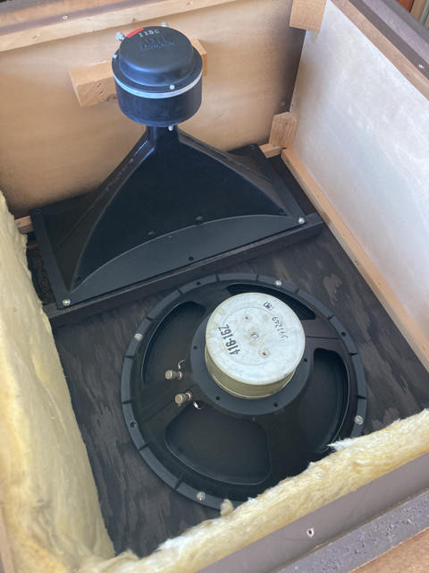

" Il a l’air de s’être décalé simplement. "
J'avais eu le même soucis sur mes 802 8T ( devenue 8G ) .
Il y avait une grille "anti-bug" dont la colle avait vieilli . J'ai retiré tout simplement en enfonçant avec le manche d'une cuillère à bois . J'avais retiré les membranes avant il me semble .
Certains préconisent d'ailleurs cette petite manip . Le changement sur l'écoute était très infime .
Si cela tient bien , amha , cela gêne en rien de les laisser .
Jean
Jean
Letp - 100 watts
- Messages: 2100
- Inscription: 26 Oct 2010 à 12:40
- Localisation: Avignon
Re: Un peu d’aide altec valencias 846a
J'ai moi aussi supprimé cette petite grille. Pour le dessous il faudrait au moins 3 ou 4 "sucres" en bois dur.

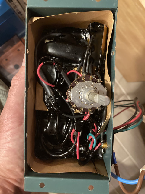

#31 par Le Kronenbourgeois » Hier à 18:27
Oui le N800G est parfois monté sur la 846A.
Mais si l’on se fie aux images sur internet on trouve quasi exclusivement des N800F dans ce modèle.
La différence entre les deux je ne sais pas …
J’ai trouvé ça avec deux schémas.
À priori ça serait celui du N800F mais j’y pige que dalle.
https://www.audioheritage.org/vbulletin ... er-problem
Axel
Le Kronenbourgeois - 100 watts
- Messages: 2287
- Inscription: 24 Oct 2010 à 09:18
- Localisation: Tours (région centre)

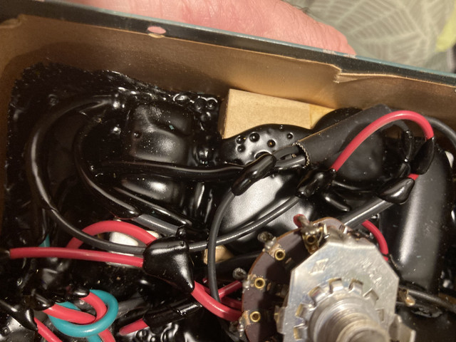

Oui, c'est le schéma du F que tu avais déjà posté.
Mais si ton G n'est pas noyé dans la résine, tu peux peut être relever le schéma....
AJMARS - 500 watts
- Messages: 37102
#33 par Le Kronenbourgeois » Hier à 19:17
Ah oui merde.
Je vais l’ouvrir et regarder.
Axel
- Messages: 2287

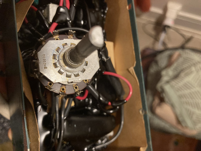

Le Kronenbourgeois a écrit:Ah oui merde.
Tant que tu y es, regarde ce qu'il y a d'écrit sur le potentiomètre....
AJMARS - 500 watts
- Messages: 37102
#35 par Le Kronenbourgeois » Hier à 22:51
Axel
- Messages: 2287
#36 par claude_m4 » Hier à 22:57
tu peux le soulever le potar pour regarder en dessous ?
claude_m4 - 500 watts
- Messages: 13433
#37 par Le Kronenbourgeois » il y a 47 minutes
Tu voulais voir si il y a quelque chose d’inscrit ?
Je n’ai vu rien du tout … Même dessous
Axel
- Messages: 2287
#38 par claude_m4 » il y a 34 minutes
mince ...rien n'est perdu ,si quelqu'un te retrouve le bon schéma ,tu aura la valeur.
