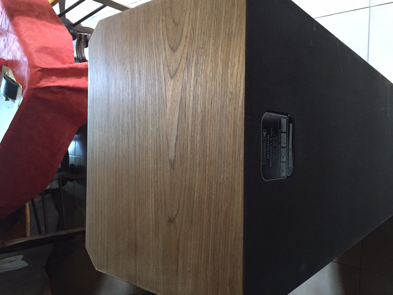

J'ai débuté le ponçage final, en rattrapant les rayures profondes (5 dixièmes environ !) sans enlever de matière, à la vapeur.
Méthode.
