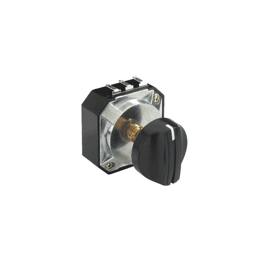

#6 par opera » 29 Fév 2016 à 23:24
bastopole » 29 Fév 2016, 18:43 a écrit:Merci Claude, mais je trouve ça très cher... le but étant de monter un atténuateur moi même à base de résistance, ce qui me reviendra à quelques euros pour les deux compressions, au pire quelques dizaines.
Merci pour la piste d'ampli, je vais aller regarder ça!
Tu peux essayer cela http://www.audiophonics.fr/fr/electroni ... -5299.html
Je les utilise pour atténuer mes compressions et je trouve cela très bien, à tel point que je n'ai pas encore réussi à faire mieux avec des résistances
