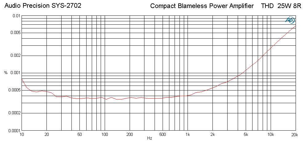

Le Blameless amplifier est sans aucun doute un excellent amplificateur "école" car il offre avec un design simple mais optimisé des performances tout à fait remarquables en termes de linéarité. D'ou son nom qui est bien porté: on ne peut pas lui reprocher grand chose.
On peut sans aucun doute viser des performances encore supérieures comme je l'ai déjà évoqué (en particulier en termes de Slew Rate) mais ce sera au prix d'une plus grande complexité.
Donc, lorsqu'on veut construire un Blameless ou un dérivé la première idée sera de s'adresser au bon Dieu
Ce site propose des cartes optimisées et validées par le concepteur
http://www.signaltransfer.freeuk.com/index.htm
Le Blameless a sa propre page
Le design est optimum dans une gamme de tension allant de 24 à 45V. Sous cette dernière tension il délivre 100W sous 8 ohm.
0,0004 % THD 8 Ohm 1khz 25W !
On voit qu'il ne dispose que d'une seule paire de puissance, ce qui est loin d'être un inconvénient selon la charge que vous désirez driver.
Si je devais construire sur cette base, je me limiterai à une tension de 35V qui m'offrira environ 50/60W sous 8 ohm. Cela me permettrait d'obtenir 100W sous 4 ohm sans mettre les Tr de sortie à l'agonie. On pourrait utiliser un boitier ultra compact car l'ampli ne chauffe absolument pas
Si en plus, on pouvait disposer d'une paire de Sanken tels qu'on les voit sur la photo, ce serait vraiment le top.
Bref construire un truc simple et ultra performant à cout très contenu. Qui ne chauffe pas et ne consomme pas...
