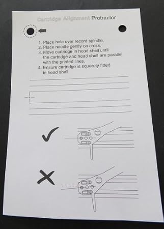

Pour les réglages le plus important c'est l'inclinaison ; As tu le protractor réga :
Sinon ça se télécharge là sans oublier d’enlever l’option de recadrage de l’imprimante :
https://www.vinylengine.com/library/rega/rb300.shtml
Et la force d'appui visiblement c’est 2g mais à l’oreille tu peux mettre un peu plus et as tu des pinces pour fixer les cosses de la cellule ?
