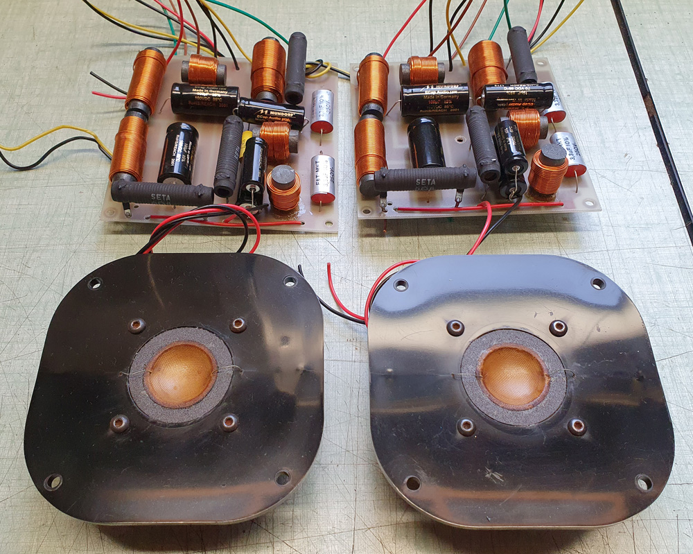

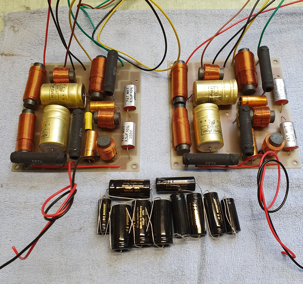

petite avancée du boulot :
filtre refait et mousses neuves des tweeters :
le centrage a été validé au générateur de fréquence.
les MKT 3.3uf sont dans les clous.

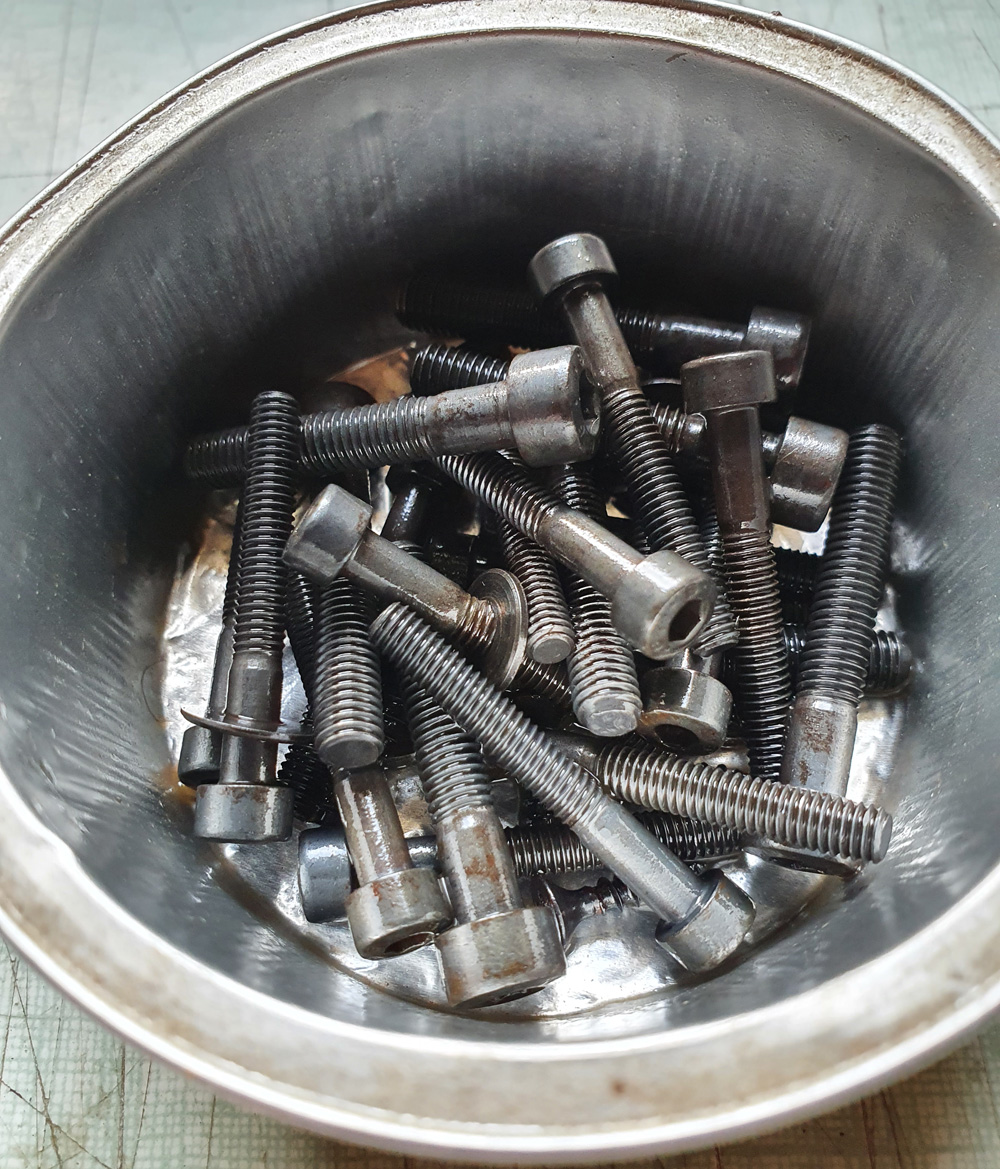

et le détail qui tue, petit brossage à la brosse métallique des vis oxydées et WD40 :
pour la caisse, va falloir attendre un peu de beau temps pour aller poncer dehors...  :sad:
