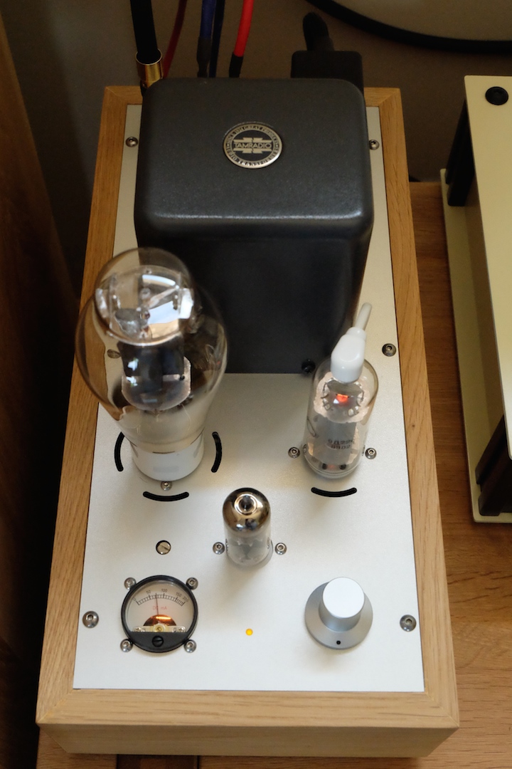

Message #63 par Goulven » 28 Juil 2014 à 21:07
Les blocs viennent d'être validés pas Patrice. Pas d'erreur de câblage (à l'exception de la liaison de la terre avec le châssis que j'ai fait à l'envers mais cela va être vite réglé).
Tout est conforme aux prévisions. Mieux, les transfo de sortie Tamura semblent être d'excellente facture. Les mesures sont excellentes (Patrice en est même étonné).
Me reste donc à terminer les coffrets (c'est en cours) avant une petite écoute afin de vérifier, à l'oreille, le bruit de fond (seule chose que nous n'avons pas eu le temps de contrôler).
Bref, ça s'engage pas mal du tout  :cool:
Bientôt un CR.

Message #64 par Diafan » 29 Juil 2014 à 09:40
Oui, Christophe a fait un excellent boulot.
Tout fonctionne du premier coup et toutes les mesures tombent pile-poil sur les valeurs attendues.
Les "petits" transfo Tamura sont vraiment très bons. Nous avons appliqué un peu de contreréaction (3 ou 4 dB) pour renforcer un peu le facteur d'amortissement. Même pas eu besoin de mettre un condensateur sur la résistance de CR: les résonances des transfos de sortie sont situées très haut en fréquence, si résonances il y a, car les signaux rectangulaires sont quasi parfaits dans toute la bande audio.
Chapeau, l'artiste, pour le placement et le câblage  :wink:

Message #71 par Goulven » 29 Juil 2014 à 18:38
Première écoute à l'instant après avoir terminé vite fait les coffrets.
Pas le moindre bruit sur le bloc de gauche. Une petite ronflette sur le bloc de droite mais en mettant les potars à fond. A niveau domestique, c'est non audible. Il faudra tout de même que je trouve d'ou cela peut bien venir car le bloc de gauche est totalement silencieux.
Premier constat, c'est remarquable. Effectivement, il y a du grave. Surprenant pour des 300B  :wink:
Dans les jours qui viennent, je vais fignoler mes filtres d'enceintes afin de profiter au mieux de ces nouveaux jouets (et réorganiser mon système sur le meuble).
Un CR suivra et bien sur, la confrontation entre les James et les Tamura ...
Encore un immense merci à Patrice pour sa disponibilité et sa gentillesse (en plus de ses schéma qui fonctionnent du premier coup).

Message #72 par fedup » 29 Juil 2014 à 19:09
Magnifique ! Le bois naturel, décidément, ça en jette  :wink:
Seul petit détail qui cloche : sur la dernière photo, on voit clairement qu'il y a une baie Stardom en trop (la toute moche, en bas
à gauche, plus précisément)  :cool:
