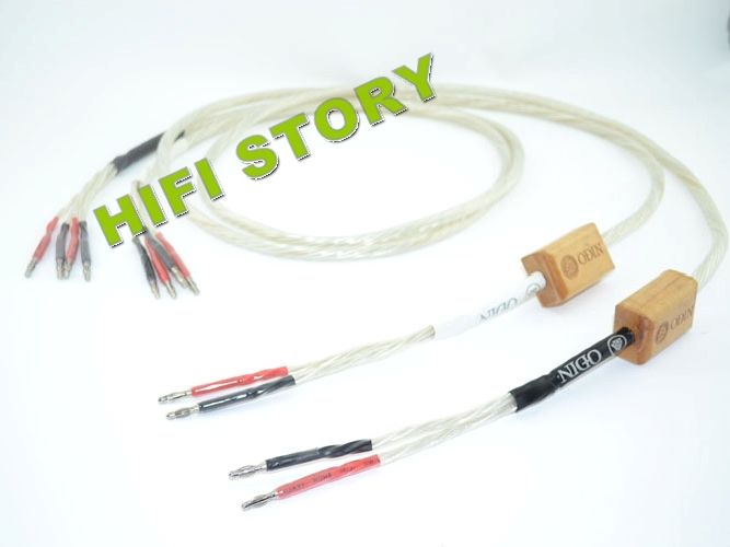

Celui la c'est le 2 , le mien version 1 ressemble a ça

pepi a écrit:Celui la c'est le 2 , le mien version 1 ressemble a ça
Chris
Les cables à boitier à voir. Chez présence audio ils ont voulu me mettre du MIT sur le NVA c'était très mauvais mais ça a fonctionné
Après mon NVA a faillit cramer sur des totem mani2:
3 ohm à 200Hz  donc des enceintes de 8 ohm c'est mieux.
Messages: 13330
Re: Cable hp peu capacitif. ...
Message #70 par pepi » 28 Nov 2017 à 13:14
C'est pas un boitier , c'est un simple bout de bois , comme sur la version 2 d'ailleurs ...
le Metaxas sera pour mes Ls3/5a Falcon 15 Ohms ....
