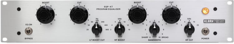

Je pense qu'un bon correcteur de fréquences comme ce clone de Pultec représente une belle alternative. Il en faut deux pour la stéréo.
Clone Pultec
Clone Pultec

J'ai eu des égaliseurs monos graphiques et paramétriques Klark, j'ai toujours mon analyseur mais je ne connaissais pas ce modèle, sympa effectivement

L’EQ Pultec, c'est un peu l’arme secrète des ingés du son. Ça fait des merveilles sur les bus de batterie et sur les basses électriques notamment.
Ce qui le rend particulièrement intéressant, c’est l’interaction entre le boost et le cut dans les graves : on sélectionne d’abord la fréquence à booster (souvent la fondamentale de la source) avec la shelf, tandis que le cut agit avec une bell une octave au-dessus.
Cette combinaison génère un truc très flatteur, proche du loudness, appelé le "Pultec Low-End Trick"... qui donne une impression de grosseur impressionnante sur pas mal de sources. On le rencontre aussi en mastering, même si c’est moins fréquent.
Dans le cadre de ce que souhaite faire Luxmanu, la solution ultime (et clairement overkill
) serait un Manley Massive Passive.
C’est cher, encombrant, et l’entretien est un calvaire avec la ribambelle de tubes à l'intérieur....
Mais pour en avoir vu et utilisé pas mal dans différents studios (j'ai bossé sur une repro sous forme de plugin il y a quelques années dans le cadre de mon boulot), c’est une machine magique : les bells sont d’une douceur telle que ça reste musical en toutes circonstances, même avec des niveaux de boost/cut indécents.
