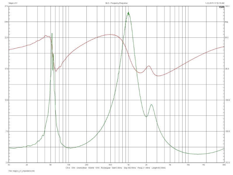

Message #15 par jeanpascalg » 25 Aoû 2022 à 16:55
sax.tenor a écrit:D'après ce que je comprends, 34 cm pourrait créer un trou au raccordement avec les enceintes. D'un autre côté, le 21 cm avec évent ne descend pas assez mais il est plutôt bien raccordé (une fois réglé).
Les MAGICO S1 sont données pour FREQUENCY RESPONSE:……(+/-2dB) 32HZ – 50KHZ (IN ROOM)
Les chiffres des enceintes sont souvent bidon il faut se fier à la courbe de réponse et la fréquence de résonance du HP
ici 55Hz les BW805 par exemple descendent plus bas à cause du bass réflex. La charge close a l'avantage de la rapidité du grave sans trainage mais à charge égale il y en a moins
http://www.avmentor.net/reviews/2015/magico_s1_2.shtml
Après normalement un 21cm ne devrait rien t’apporter de plus que les enceintes principales.
Déjà qu’il faut éviter en hifi les caisson bass réflex si l’enceinte est close c’est quasiment interdit.
Sinon j’ai fais des simulations  avec ton lien, avec des harbeth HLP3 ou des Acoustic Energy AE1 il me recommande les même caissons et avec des ls3/5a il recommande une coupure du caisson à 60Hz.
Il ne fait que se raccorder à la théorie car si tu coupes aussi haut le grave sera rond et trop présent. Mieux vaut une coupure du caisson à 40hz avec un niveau plus haut.
Ce que je te dis est le résultat des essais que j‘ai fais mais Il faut juger à l’écoute.
