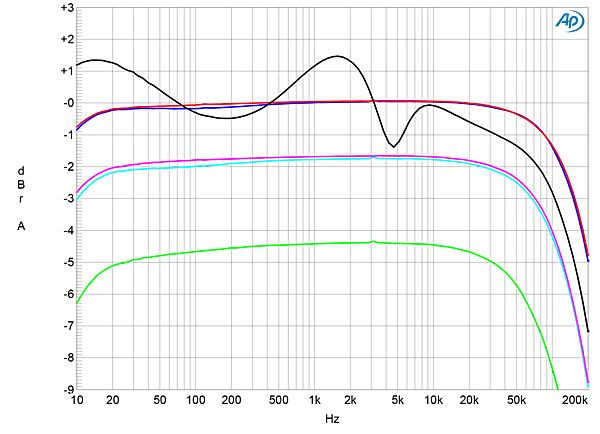

zeroundemi » 26 Juil 2022, 09:12 a écrit:Simulation du filtre tel qu'assemblé par Quoler, les HPs étant assumés purement résistifs faute de mesures
Sans le circuit KORR :
Impédances minimales 5,7Ω @ 3kHz et 3,3Ω @ 20kHz
(la dernière étant peu préoccupante, sauf peut-être pour un ampli à découpage ?)
Avec le circuit KORR :
Impédances minimales 5,2Ω @ 3kHz et 3,3Ω @ 20kHz
Mes calculs express précédents étaient un peu trop... expresss     :redface:
Nickel  :cool:
Et merci
Cela confirme un peu ma première hypothèse qui était la volonté de linéarisation de la courbe d'impédance afin de rendre l'enceinte "tube SE compatible"
Un petit rappel pour ceux qui se demandent pourquoi:
Si l'ampli possède une faible impédance de sortie (générateur quasi parfait), la forme de courbe d'impédance n'a pas d'importance et n'influe pas sur la courbe de réponse. Par contre si l'ampli a une impédance de sortie importante (c'est le cas d'un SE sans CR), par simple application de la loi d'ohm, la courbe de réponse est déformée et suit (de loin) la courbe d'impédance.
Un exemple avec l'essai du BAT par Stereophile
https://www.stereophile.com/content/bal ... asurements
The output impedance from the VK-56SE's High tap was both very high, at 6.7 ohms from low to high frequencies, and higher than that of the earlier amplifier. As a result of the Ohm's law interaction between the high output impedances and the impedance of our standard simulated loudspeaker, the amplifier's frequency response into this load varied by a very audible ±2.1dB from the High tap (fig.1, gray trace).
Courbe de réponse dans l'enceinte simulée en noir/ gris (ils utilisent toujours le même modèle "simulated loudspeaker" pour tous les essais)
A comparer aux autre courbes sur charge résistive
Le circuit Korr est inutile pour l'utilisation d'un ampli à transistors qu'il soit linéaire ou à découpage car ils possèdent tous une assez faible impédance de sortie.

Ok c'est interessant ce que tu dis
Mais je voudrais être sur de bien comprendre ton propos
Donc je tente de reformuler:
il est un fait que la réponse d'un ampli de type SE avec une impédance de sortie de 4/5 ohm est (très) influencée par la courbe d'impédance de l'enceinte. C'est ce que montre l'exemple Stereophile mis au dessus. Ils se servent d'ailleurs de leur "Simulated Loudspeaker" pour les tests d'amplis.
Donc tu dis qu'en dépit du fait que la réponse de l'ampli (mesurée à ses bornes) sera (forcément) plus linéaire avec circuit Korr puisque la courbe d'impédance qu'il voit sera plus plate, cela ne change rien au niveau de réponse dans la pièce de l'enceinte puisque la configuration du circuit Korr est de type shunt et que les courants dans les HP ne sont pas modifiés.
C'est correct ou pas ?

C'est bien de ce dernier cas dont je parle. Et à mon sens le seul intérêt d'une (tentative) de linéarisation de la courbe d'impédance
Pour le reste je suis d'accord.
C'est d'ailleurs pour cela que j'avais la question de l'intérêt du circuit Korr pour un ampli à tubes bien conçu et dans les "standards" (cad avec une impédance de sortie basse)

zeroundemi a écrit:C'est trompeur : le comportement de l'ampli est "linéarisé"
Mais le comportement de l'enceinte reste inchangé, l'excédent de courant est dissipé en chaleur dans le circuit KORR
Oui cela semble assez logique. Bien vu  :cool:
