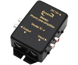

J'ai acheté un préampli pas chez sur e-bay pour brancher ma platine à mon ampli NAD.
Malheureusement, le résultat est très mauvais.
J'ai certainement fait le mauvais achat mais pour apprendre, j'aimerais savoir ce que j'ai raté.
Le principal problème est que le son est presque toujours saturé. En plus le son est assez mauvais (déséquilibré dans les graves).
Est-ce que cela provient du préampli ? Est-ce du au niveau de sortie du préampli ?
Est-ce que c'est une incompatibilité entre le préampli et l'ampli ?
Quel indicateur technique me permet de mieux comprendre le rapport entre le niveau de sortie et l'entrée de l'ampli ?
Ampli : NAD BEE320
Platine : Lenco L75 avec cellule Shure
préampli : Dynavox à 28 euros sur e-bay.
La morale de cette histoire, c'est que je vais acheter un autre préampli, mais cette fois ci, je vais faire attention.

Quel est le modèle du préampli Dynavox ? Comme indiqué par Michof, certains sont à tubes ....

C'est le TC-750 ton Dynavox ?

Juste pour savoir de quoi on parle: le Dynavox est un préampli phono ou un préampli?

Deux choses : sur quelle entreé du nad a tu branché la sortie du dynavox ? si c'est sur une entrée phono deja preamplifiée c'est normal que cela sature
                    D'autre part il existe des lenco équipées d'un étage phono interne si c'est le cas la aussi  :cry:

Il s'agit de ce préampli (TC 4 ?)
http://www.audiophonics.fr/preamplifica ... -3693.html
Je l'ai branché sur toutes les entrées de mon ampli (par exemple AUX) et ça fait toujours la même chose.
Le modèle de ma cellule, je crois que c'est une MM.
En tout cas, je n'ai pas rencontré ces problèmes avec un préampli monacor SPR6.

100KOhms d'impédance de sortie ??
Bizarre...

************ a écrit::cheesygrin: hum, il aurait pas des fois une entrée "disc" d'origine le bee 320?
Oui, j'ai vu ça également. Mais la doc constructeur ne parle que d'entrée ligne... étrange.

Message #13 par mkl » 14 Juil 2013 à 17:20
Oui, ou alors entrée sur laquelle brancher un pré-phono externe.

Message #14 par glamoute » 15 Juil 2013 à 09:00
J'ai bien essayé de brancher le préampli sur l'entrée disc mais ça n'améliore pas les choses.

glamoute a écrit:J'ai bien essayé de brancher le préampli sur l'entrée disc mais ça n'améliore pas les choses.
Il n'y a pas de raisons que ça arche mieux, toutes les entrées lignes ont les mêmes caractéristiques, d'après la doc.
glamoute a écrit:En tout cas, je n'ai pas rencontré ces problèmes avec un préampli monacor SPR6.
Dans ce cas, le mieux est de continuer à utiliser ce pré-phono là.

Question bis répétitas: Est que que Dynavox est un simple pré-phono ou un pré-ampli pour attaquer un étage de puissance directement ?
Dans le premier cas; il y a un gros souci avec ce produit.
Dans le second cas, c'est normal que ça sature (trois étages de gain).

Il est très clairement présenté comme un "préamplificateur phono stéréo (MM)"
Etonnant qu'Audiophonics se fourvoie avec ce genre de m.... c'est une échoppe plutôt sérieuse il me semble

Luckyone2 » 16 Juil 2013, 16:55 a écrit:Question bis répétitas: Est que que Dynavox est un simple pré-phono ou un pré-ampli pour attaquer un étage de puissance directement ?
C'est comme le Port-Salut, c'est marqué dessus.
(l'info était également dans le lien donné un peu plus haut :wink: )
