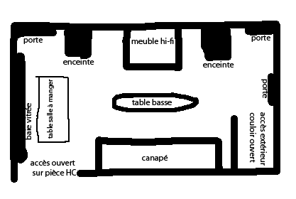

Bonjour à tous,
J'ai mis en vente mes enceintes pour acheter quelque chose de plus compacte mais ça m'embête vraiment alors je m'en remet à vous dans l'hypothèse où il y aurait une solution, je m'explique :
J'ai une pièce qui fait un petit 20m2, n'étant pas à l'aise avec l'outils 3D, je fais un schéma à main levée (je sais ça se voit :cheesygrin:) via Photoshop :
Mon soucis est simple (du moins à expliquer) le son est meilleur quand je suis debout soit entre 50cms et 1m au dessus de l'enceinte, que quand je suis assis dans le canapé face aux enceintes. C'est surtout au niveau du "grave" que ça coince, quand je suis debout c'est parfait mais quand je suis assis, j'entend la vibration du grave (mmm) mais pas l'impact, je ne sais pas si je suis très clair.
J'ai 3 mètres de recul quand je suis dans le canapé face et entre les deux enceintes.
Merci d'avance pour le temps que vous passerez (je l'expère :mrgreen:) à m'aider.
edit : j'ai oublié de préciser que j'ai essayé de mettre les enceintes un peu plus haut et également différents angles.

Re: Placement enceintes, perturbations des murs ?
Message #2 par bidibout » 07 Aoû 2011 à 17:34
J'ai oublié de préciser que mes enceintes sont presque collées au mur, idem pour le canapé.

c'est vrai ce que tu disais sur la PA, le mur derriere avec le canape colle, n'est pas top.
moi aussi j'ai 3 metres entre mes enceintes et moi par contre c'est archi aere de partout
(5 metres derriere le canape, etc....) :redface:
ces pieces en batiment sont une catastrophe. j'y ai vecu aussi. je connais.....le parallelepipede-rectangle
en beton etc...amha de vouloir travailler avec ca, ca se reduit a peau de chagrin.
bon Bidibout faut acheter une maison ou alors il te reste le MP3 :cry:

Le mur et le canapé n'ont amha rien à voir... les enceintes sont sans doute trop "grandes" pour ta pièce, qui est plus conçue pour des garces que des gros hp Altec. Les poser directement sur le sol ne fait qu'amplifier ton problème de résonance dans le grave. Tu as essayé de placer une lourde plaque de granit ou de pierre de lave sous tes enceintes afin d'éviter la propagation des vibrations dans le sol... Et pour ce qui est des pieds, quels types de pied as-tu utilisé ?

hektor malabar » 07 Aoû 2011, 18:09 a écrit:Le mur et le canapé n'ont amha rien à voir... les enceintes sont sans doute trop "grandes" pour ta pièce, qui est plus conçue pour des garces que des gros hp Altec. Les poser directement sur le sol ne fait qu'amplifier ton problème de résonance dans le grave. Tu as essayé de placer une lourde plaque de granit ou de pierre de lave sous tes enceintes afin d'éviter la propagation des vibrations dans le sol... Et pour ce qui est des pieds, quels types de pied as-tu utilisé ?
C'est aussi ce que je me disais. Par contre j'ai essayé il y a quelques jours de re-bancher les JBL 4312 (elles sont vendues) et là pas de soucis, par contre le grave bave si je suis debout, mais le grave est plus rapide et descend moins bas si je me souviens bien avec les JBL, c'est peux-être pour ça.
Ce n'est pas tant le raisonnance (qui est atténuée quand je pose les enceintes sur des pieds par exemple) sur sur le sol qui me gêne mais surtout le manque de basse quand je suis assis, du moins la percussion du grave, je ne sais pas trop comment expliquer.
Non je n'ai pas essayé de granit ou autre car j'en ai pas sous la main.
Tout ça est dommage car en position debout c'est parfait, donc c'est vraiment ma pièce qui n'est pas faite pour les grosses dondons faut croire.

Message #13 par alesk6 » 07 Aoû 2011 à 19:10
tu devrais faire l'essai suivant:
décoller tes enceintes des murs arrieres de 50 cm
decoller ton canapé de 50 cm aussi
pincer les enceintes sur ton point d'ecoute de quelques degrés (y aller progressivement par petits pas)
je suis certain que ca va ameliorer grandement les choses

Message #14 par bidibout » 07 Aoû 2011 à 19:13
M'en vais essayer ça de suite. Ca permettra au moins de savoir si ça s'arrange, si oui je ne serai pas plus avancé car je ne peux pas pousser les murs :cry:

Message #15 par bidibout » 07 Aoû 2011 à 19:22
Ca améliore bien des choses en effet, il y a du mieux partout c'est assez incroyable MAIS ça ne change rien pour le grave :confused:
Ma fille de 9 ans s'en rend compte, elle m'a dit "ah oui quand on est assis ça fait un petit boum, alors que debout ça fait plus gros boum".
J'ai l'impression de bouger le potar de grave du pré-ampli de 0 à une position négative quand je suis assis.

Message #17 par bidibout » 07 Aoû 2011 à 19:32
C'est bien 2 mètres qu'il reste mais c'était pour tester, et ça valait le coup car c'est beaucoup mieux, mais je ne peux évidemment pas laisser ainsi.

Message #19 par bidibout » 07 Aoû 2011 à 20:06
Avant de mettre les casseroles à chauffer :mrgreen: J'ai refais un essai avec les JBL.
Verdict, je les aimes mes Altec !
En position assise j'ai bien plus de grave qu'avec les Altec mais ça résonne de partout et ça bave. De plus et au risque de me répéter la partie médium/Aigüe des Altec est vraiment plus agréable et le grave plus propre à mon goût.
Je ne dis pas que les JBL sont mauvaises évidemment, mais elles manquent vraiment de charme par rapports aux Altec qui sont plus sexy et agréable (moins fatigante et plus musicale) à mon goût.
Bref, c'est bien ma pièce qui ne supporte pas le grave, alors soit j'isole et traite toute la pièce ce qui n'est pas possible, soit je part sur plus petit et là ça me déplait vraiment mais je ne vais pas avoir le choix.
