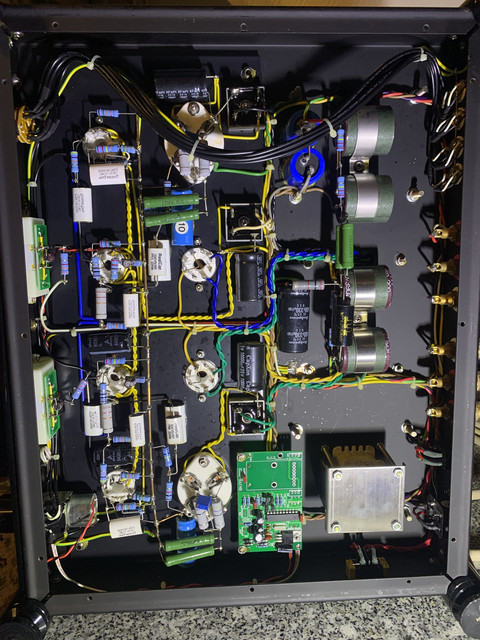

J'ai depuis peu un amplificateur MINGDA MC300 ASE qui fonctionne bien avec ses tubes d'origines chinois et sans doute âgés . J'ai remplacé les tubes 274B par des PSVANE, les tubes 6SN7 par des Raytheon et j'ai reçu ce matin des Emission Labs 300B XLS. je n'ai pas la notice de l'ampli, je lis ici et là que le réglage de polarisation  est automatique sur cet ampli , la notice des tubes EMS précise qu'on peut mettre les 300b XLS sans faire de réglage... mais je n'ose pas redémarrer l'ampli avec ses nouveaux tubes....

Il me semble que pour monter des EML XLS qui sont des "super 300B" (plus puissants), il faut que l'ampli soit adapté et compatible.
Pour passer d'une monte de 300B standards (300B-C et 300B-98) aux EML XLS, Cédric avait dû modifier mes blocs Halgorythme en réalisant des modifications importantes (transfos ...).
Donc, prudence ... J'y regarderais à deux fois avant.

Bonjour Jean-François,
Tu peux les monter tes XLS en remplacement des tes tubes d'origine.
Le seul point à surveiller est juste que le courant des filaments d'une XLS consomme 300 ma (par tube) de plus qu'une 300B normale.
C'est un point qu'il te faut regarder et voir si le transformateur supporte une charge de 300ma x 2.
Tu peux valider ça auprès du constructeur de ton ampli: Lien
Demande lui si tes filaments sont alimentés en AC ou en DC et quelle charge est supportée sur chacun des enroulement 5V des 2 tubes 300B.
Si c'est en DC, il faut que ton enroulement supporte 2x la consommation d'une 300B XLS soit 3A minimum.
Sinon sur les autres paramètres, ton tube XLS fonctionnera comme une 300B "normale".
A noter que le  300B XLS a été développé pour pouvoir aussi fonctionner avec une haute tension supérieure par rapport à une 300B "normale" et avec une polarisation plus poussée pour sortir plus de puissance. Mais tu perds dans ces conditions la belle linéarité de la 300B .
J'ai déjà posté sur l'utilisation de ce tube comme ça ici sur le vert en donnant les explications ad hoc.
Donc pas de soucis pour du plug ans play chez toi une fois le point évoqué.

Merci pour vos conseils... J'ai donc appuyé sur le bouton et cela fonctionne très bien, l'ampli Mingda alimente des TANNOY Stirling et c'est très très  bon... et très silencieux ...

J'ai personnellement utilisé des EML XLS pendant des années sur des Coincident Frankenstein. Mk2, anciens.
Aucun problème.
Maintenant je suis passé à des WE "Rossville". C'est différent, peut-être mieux. Encore plus cher, en tout cas.

JérômeB a écrit:Il me semble que pour monter des EML XLS qui sont des "super 300B" (plus puissants), il faut que l'ampli soit adapté et compatible.

Pourtant, le gain en puissance, en dynamique et en transparence avec les EML XLS ne m'a jamais fait regretter cet "up-grade".

Je n'en doute pas, mais ce n'est plus vraiment une 300B, même si c'est un équivalent broche à broche. Le fait de devoir éventuellement intervenir dans l'ampli pour vérifier la compatibilité avec le tube me fait dire que ce n'est pas vraiment un remplaçant 'plug and play'.

Oui, c'est précisément la précaution que j'évoquais plus haut.

A part la condition du filament qui tire plus de courant, elle est utilisable comme une 300B avec des courbes similaires au point de fonctionnement des 300B classique.
Sur la fait d'en tirer de la puissance en adaptant ses points de fonctionnement cadre HT et polarisation) je n'utilise pas ce tube.
J'ai une crainte avec ce tube EML 300BXLS.
Pourquoi: parce que Je voudrais voir plus loin les courbes dans les –Vg les plus négatives que le signal est susceptible d’atteindre à pleine modulation.
Ces courbes, EML ne les publie pas.... :redface:
Elles correspondent, pour les charges habituellement admises, à des tensions dynamiques d’anode bien supérieures à ce qui est montré.
Et on s’en garde bien car on entre dans la zone de tassement des courbes et ce ne sera plus aussi beau.
Il n'y a pas de secret et une 300B qui sort de la puissance n'a plus les avantages de la 300B, ce n'est pas une 300B qui sort 15 a 18W..
Pourtant, ces courbes dans les -Vg, c’est une partie cruciale du réseau car elle est indicatrice de ce qui se passe en situation de saturation, c'est à dire là ou on attend que ce tube délivre de la puissance dans des conditions acceptable.
C'est à dire dans quelle condition on peut exploiter réellement le tube XLS avant distorsion.
Et là, faute de non publication et comme je ne vois rien pour me rassurer, je ne suis pas client de cette XLS pour en tirer de la puissance.
Et les relevé des courbes, dans ces conditions ou l'on demande de la puissance à cette XLS, nous a confirmé les doutes.
Donc pour remplacer une 300B pourquoi pas, mais pour en tirer de la puissance je ne la conseille pas.
D'ailleurs je remarque que le tube 845 est toujours très utilisé pour tirer 20 à 25W en SE et que cette 300B XLS n'a pas beaucoup d'adepte chez les constructeurs pour tirer une puissance approchante.

Sur des Altec 19, 4W suffisent pour obtenir plus de 100 dB à 1m, il y a fort peu de chances que tu les pousses à leurs limites...

Je vais faire le test suivant: apprécier la température du transfo d'alimentation après 1/2 heure de fonctionnement 1 avec les tubes d'origine chinois, 2 avec les 300b EML. une différence terrible devrait elle signifier que le transfo est trop sollicité?
