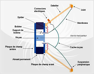

Brigantin IV ou V, sinon effectivement Cabasse utilisait un baffle qui décalait qui permettait normalement de ne pas avoir à imposer un délai au niveau filtrage.
zeroundemi a écrit:Avec ARTA (en mode IMP) + 1 carte-son + 1 micro de mesure, tu peux positionner tes HP à qq. mm près et avoir accès à toutes les informations que tu souhaitais
Aucun calcul nécessaire, dans le menu ARTA/IMP/View l'option "Gate time" convertit le délai en distance et te donne un accès direct au réglage qu'il te reste à faire
ARTA Labs gratuit si tu n'as pas besoin d'enregistrer tes mesures, et cela vaut largement le prix demandé (79 €)

Intéressants ces liens, je n'avais pas vu ton topic, sinon comme précisé on a déjà fait des mesures Arta avec Bricoldur, mais j'aime le coté crayon gomme...
En gros pour déterminer le délai il faut que je sache quel point est retenu sur un hp pour l'alignement physique :frown: .
Mes 4345 sont en bi-amp, grave + le reste qui est filtré en passif.
1er point: tous les hps sont installés sur un baffle plan
2nd point: le bas médium JBL 2123H, haut médium TAD 2001, le tweeter JBL 2405 sont déjà alignés les uns par rapport aux autres via le filtre passif, il faudrait savoir quel hp s'est vu imposer un retard par rapport à l'autre, je pense que la 1" (la TAD) est de loin la plus reculée dans l'ébénisterie (pas de retard), ensuite le haut grave de 25 cm 2123 H (retard +) et enfin le tweeter (retard ++).
3ème point: question posée au départ, quel point des hps a été pris pour l'alignement, c'est la vraie question...

Comme Scarff, je suis plutôt dubitatif quant à un alignement réalisé par le filtre passif de tes enceintes.
Et pour ce qui est de ce qui est de savoir quel point des HP prendre comme référence, je cherche toujours. Je suppose que tu as, toi aussi, fait des recherches et que tu es tombé sur différentes théories. Chacun a ses arguments, mais personne ne semble d'accord. C'est pour ça que je suis passé aux mesures, sinon, je n'aurais toujours pas avancé.

loin de maitriser toute cette complexité, un filtre passif peut servir à aligner en gros
le déphasage du filtre correspond à une longueur à Fc (période), donc une portion de longueur d'onde, donc une distance (alignement) déterminée à la fréquence de coupure (on peut ainsi réduire ou annuler les différentes distances d'alignement des hp)
les formules liant ces données (déphasage et Fc) si bien choisies permettent un alignement en phase à Fc et très difficilement un alignement des points émissifs

Message #17 par Luxmanu » 06 Avr 2014 à 16:42
Alignement physique des hps, au niveau de la plaque de champ (avant).
Messages: 15224
