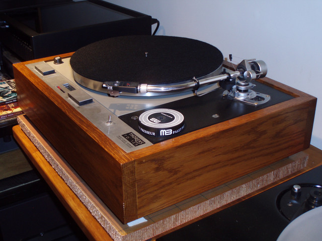

Normal que ça soit introuvable, c’était de la récup.
En restant sur le principe du léger et rigide, un plateau de table Lack IKEA peut être une piste.
Sinon, chercher « planchette nid d’abeille », « planchette carbone nid d’abeille », ce genre de choses dans un moteur de recherche, il y aura peut-être des trucs intéressants.

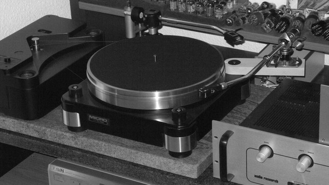

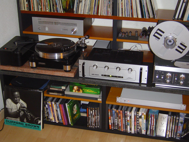

#135 par AJMARS » Aujourd’hui à 10:01
Comme support, j'ai souvent utilisé deux plaques de granite découplées par des rondelles en élastomère (une des deux plaques constituant la face supérieure du meuble, en noir sur les photos).
Pour la fabrication du socle de ma platine Denon DP-6000 + Fr66s , j'ai utilisé un sandwich contreplaqué-plomb-contreplaqué.
