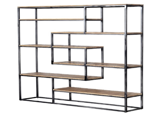

Riche sujet encore une fois.
L’installation d’Hicham reste trop complexe pour moi.
Les billes entre deux planches à découper de la viande, les planches de bambous, les planches tout court, les plaque de granit … ça en fait des solutions.
J’ai un meuble parfaitement à mon goût, ce qui n’arrive jamais dans les meubles hi-fi.
Je suis sur une structure métal de 2,20m de large, 2m de haut et 40cm de profondeur.
Les planches en manguier sont visées et la platine vinyle est posée sur la seconde étagère à droite.
Je pense y ajouter une plaque de granit en dessous.
Avez vous de meilleures idées ?
Le meuble est très stable et solide. Il provient de chez Wooden Home en Allemagne.
•.~{&bien_&bien}~.•

Message #107 par EMT » 08 Juil 2026 à 20:20
Isoler les planches du métal avec un feutre épais pour amortir les résonances de la cage. Voir lester le meuble au sol avec des blocs de granit.

Message #108 par ajls » 08 Juil 2026 à 21:00
intuitivement je ne pense pas qu’une telle structure assez légère résonne vis à vis de la pièce dans les fréquences qui nous occupent
le problème viendrait plutôt de certains appareils pour lesquels je me contenterais de plateaux un peu épais (genre appareils à tubes (pré et amplis) , et dac et certaines platines vinyles
..intuitivement… :wink:

Message #109 par •.~{&bien_&bien}~.• » 08 Juil 2026 à 21:16
Merci de vos très intéressants retours messieurs. Et les pistes de réflexion que vous soulevez.
Le meuble est plutôt lourd du fait du manguier et des livres dessus.
symbole smartphone
Une kettlebell de 6kg est utilisée comme serre vinyle sur l’étage du bas.
Aucun de mes engins n’a de lampe. Ma question est le vinyle.
Tout le matériel est là :
•.~{&bien_&bien}~.•

Message #110 par ajls » 08 Juil 2026 à 21:25
pour l’étagère vinyle, panneau de bambou en 3cm d’épaisseur et aux dimensions de chez ilicut (par ex., anciennement « la boutique du bois « )
intuitivement  :wink:

Message #111 par •.~{&bien_&bien}~.• » 08 Juil 2026 à 21:35
Merci. Je ne connaissais pas cette boutique. Je ne bricole jamais.
Plutôt bambou plutôt qu’un bloc de granit alors ?
J’intuitais plutôt une surface très dure sous la platine plutôt que du bambou. J’ignore les propriétés du bambou d’ailleurs.

Message #112 par opera » 08 Juil 2026 à 21:45
Une autre option (intuitive  :biggrin: ) Tu peux retirer les deux étagères support de ton matériel et "tapisser" le dessous de Matson, c'est assez facile à découper et à coller et on ne verra rien !
https://www.leboncoin.fr/ad/bricolage/3196378104

Message #113 par •.~{&bien_&bien}~.• » 08 Juil 2026 à 21:54
Merci pour ce lien. Je n’avais jamais entendu parler de Matson.
Je ne bricole, fort heureusement, jamais. Je n’avais jamais entendu parler de ce produit. Les étagères peuvent se dévisser et donc je tapisserais ce truc en dessous ?
L’ajout d’une plaque en bambou ou en granit (dont les deux propriétés m’échappent) me paraissait simple. Ta solution est gratuite dans cette annonce là.
•.~{&bien_&bien}~.•

Message #114 par opera » 08 Juil 2026 à 22:40
Oui, j'ai utilisé le Matson pour doubler de l'intérieur les parois de mes enceintes, c'est très efficace même si je sais qu'on peut aussi faire le choix de laisser "résonner" la boite. Tu pourrais aussi remplacer l'étagère de ta platine par une découpe de CTP de 40mm.

Message #115 par •.~{&bien_&bien}~.• » 08 Juil 2026 à 22:53
CTP : c'est contre plaqué?
Je suis dubitatif sur le fait de remplacer une belle planche de Manguier par du contre plaqué.
La dalle de granit est à oublier?
40 balles à coté de chez moi, ça m'allait bien.
Je n'ai pas pu comprendre les précautions à prendre au fil des pages. Beaucoup de solutions : toutes différentes.
La période n'est pas à la dépense. C'est à dire que pour une platine suspendue telle que la Thorens posée sur un meuble lesté mais d'un cadre relativement léger, est-il plutôt d'usage d'ajouter un matériau absorbant? Une plaque dégarnit plutôt ? Laisser en l'état?
Qu'est ce qui motive vos choix?
Sur quel support posez-vous vos platines vinyles?
Quels sont les paramètres, les facteurs qui vous avez pris en compte?
•.~{&bien_&bien}~.•

Message #116 par opera » 08 Juil 2026 à 23:18
Pour ma part rien de scientifique, de simples suggestions... est ce qu'une platine suspendue a besoin de bambou, de contre plaqué épais, de manguier avec ou sans Matson  :biggrin: ou encore de granite la question reste ouverte...

Message #117 par Pseudo » 09 Juil 2026 à 07:16
Support rigide métallique avec entretoises diagonales.
Bac à sable en bois (10 cm env.) supportant une lasagne:
Une plaque d'okumé marine 12 mm.
Liège.
Plastique à bulles qualité pro.
Double plaque d'okumé marine avec amortissement interne.
Isoacoustics Neo (pieds Verdier "à air" neutralisés).
Platine de 30 kg env. avec le moteur séparé.
Le tout installé sur une chape anhydrique flottante garnie de terracotta florentine.

Message #118 par mingus » 09 Juil 2026 à 08:05
opera » 08 Juil 2026, 23:18 a écrit:Pour ma part rien de scientifique, de simples suggestions... est ce qu'une platine suspendue a besoin de bambou, de contre plaqué épais, de manguier avec ou sans Matson  :biggrin: ou encore de granite la question reste ouverte...
Une platine suspendue à besoin d’une planchette en nid d'abeilles. La fameuse planchette Airbus.
J’en encore fait cet essai sous une LP12 la semaine dernière. La différence est vraiment sans appel en faveur du nid d'abeilles.
