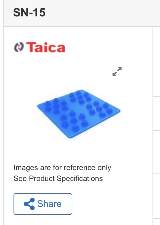

Message #139 par Lfceline » Aujourd’hui à 14:11
Je me rapelle bien ma platine Dual 701 qui avait des resorts comparable aux Thorens. Le tout etait positiones dans un boite au chaussures assez legeres.  J'ai fait un copie de ce boite en utilisant plus de bois et ca marche tres bien.
Chaque tourne disque va reagir dans une facon different.
Il y a vingt ans le grenaille de plomb donne presque toujours des bons resultats Il y a eu de progres considerable avec des noveaux produits. MAIS ce que est souvent ignore c'est qu' il faut faire un bon choix .
Les vraix '' professionelles '' vont toujours indiquer un poids optimale porque ca fonctionne!! un machine a laver a besoin de quelque chose different compare a un tourne disque de 10 kilogrammes.
Je vous donne une entreprise du Japon
https://taica.co.jp/gel/en/solution/vib ... mping.html
Ce sont des produits totalement different aux produits audiophiles qui ont souvent un prix trop elevees. Peut etre on peut trouver des audiophiles au Japon qui ont essaye ces produits.
https://taica.co.jp/gel/en/product/vibr ... sheet.html
On peut voir qu' ils savent tres bien ce qu'ils font.
Amicalement, Edouard

Message #140 par ajls » Aujourd’hui à 18:15
il n’y pas que le poids de la machine à laver qui compte  :wink:
sinon chez mouser ceci est vendu 100€ plus les frais de cochon et c’est pas en stock avant 11 semaines min:
cdlt
