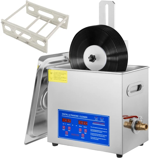

j'ai une clearaudio matrix (avec les deux bras brosse et aspiration) ( c'est l'ancienne génération qui ne coûtait pas un rein ) et j'utilise le combo eau ppi, agent mouillant (photo), et alcool isopropylique
j'envisage de compléter par une machine à ultrason (genre vevor ç'est très raisonnable en tarif)
https://www.vevor.fr/nettoyeur-a-ultras ... 0180385843
mais vous utilisez quel type de liquide ? que de l'eau PPI ?

Je suis en pleine campagne de lavage de vinyles avec cette machine Vevor (dont la minuterie a rendu l'âme au bout d'une centaine de vinyles d'ailleurs).
Je l'utilise avec de l'eau du robinet adoucie et deux gouttes de liquide vaisselle en guise d'agent mouillant. Ca marche très bien. L'IPA n'a pas grand intérêt avec les ultrasons à mon avis, même si ça doit très bien fonctionner aussi avec.

Avec les machines ultra son , le liquide chauffe ... donc les vapeurs d'alcool , bof bof .
Je fait un nettoyage classique et pour finir l'ultra son , donc pas vraiment besoin d'alcool pour le deuxième nettoyage . Je réserve la solution avec alcool uniquement aux vinyles très encrassés , ce qui représente un très faible pourcentage . Pour le liquide en lui même j'utilise du liquide vaisselle, si possible sans colorant ou parfum et je rince ensuite à l'eau distillée .
Pour les solutions sans alcool on peut même acheter les produits séparément pour se la faire . Une habitude dans ce genre d'activité issue de la photo argentique, où je dosais les produits en fonction du résultat voulu pour le développement . Faut dire que c'était très économique et comme j’avais pas beaucoup de tune à l'époque ...
Et c'est un peu pareil pour les solutions de nettoyage de vinyle .
