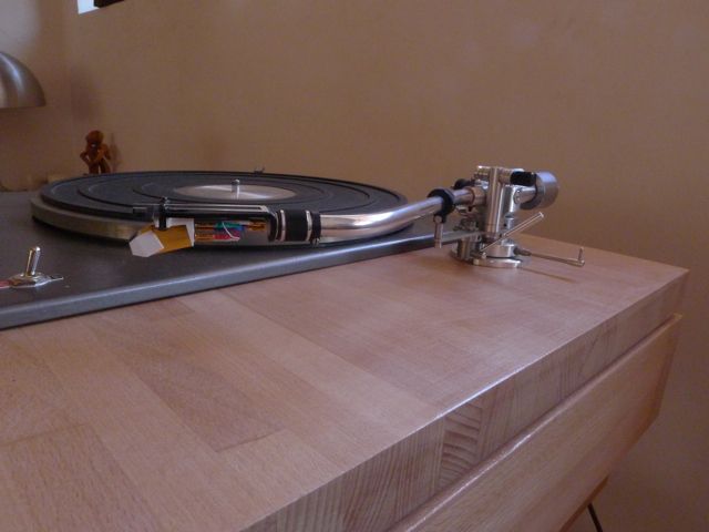

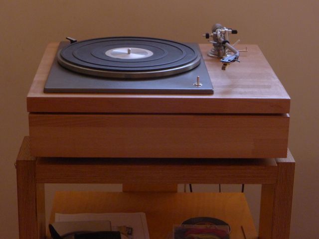

Quelques photos pour montrer la restauration d'une Lenco 75 achetée à Edmontus, d'un micro-seiki 505 acheté à StereoBen sur le vert.
La Lenco est montée sur un socle en deux parties en hêtre collé (chute du plan de travail de la cuisine). L'ensemble est relié par des blocs amortissant en Sorbothane. L'ensemble socle et platine pèse 25 Kg. Le bois a été vitrifié après plusieurs ponçages.
Le micro seiki et la tête ont été complétement recablé en Cardas 33awg.
Le système dynamique a été aussi réparé avec du fil de laiton. N'ayant pas de Tungsten sous la main, j'ai commencé avec ce fil pour voir si cela fonctionnait correctement.
Cet ensemble est largement supérieure à ma Rega RP3. Beaucoup plus de profondeur, de séparation, les basses sont plus tendues. Je suis comblé. Le contraire m'aurait mis les boules...
Il me reste pas mal de chose à faire; le tungsten, un capot de protection et trouver et changer une pièce dans le bras.
Cette pièce permet de faire contact électrique entre le support de la tête de lecture et le bras. Elle se place à l'extrémité du bras et possède un système à ressort permettant de faire un bon contact. En soudant ces petits fils, je l'ai fais trop chauffée. Résultat: le système de ressort est cuit. J'ai galéré à avoir mes deux voies. Je suis donc à la recherche de cette pièce (je n'ai pas de photos et je n'ai pas envie de démonter le bras pour le moment pour cause d'utilisation).

Tu n'as pas eu envie de prévoir l'emplacement d'un deuxième bras?

JérômeB a écrit:Tu n'as pas eu envie de prévoir l'emplacement d'un deuxième bras?
Oui, sur mes premiers dessins, j'avais prévu de mettre un autre bras. Comme c'est ma première restauration et vu la gueule de ma femme sur le monstre (10 cm de plus vers la gauche), j'ai revu mes plans à la baisse. De plus, je viens de changer d'ampli

#6 par Benito » 28 Aoû 2012 à 20:03
Sur les doc disponibles sur VinylEngine, il y a une procédure pour calibrer la molette. Sauf que cela ne marche pas en ce moment, je mets cela sur le fait que j'utilise un fil métallique trop élastique (le Tungsten utilisé à l'origine est très peu élastique).

gilles13 a écrit:Une amélioration importante consiste à enlever le ressort du galet et à le remplacer par un contrepoids d'environ 50 grammes.
Merci Gilles, je n'avais pas vu ce post sur Lenco Heaven. Je m'intéressais principalement à des choses plus basiques. Cette modif n'est pas énorme et réversible, je la retiens. Pour le moment je profite de ce que m'apporte cette platine par rapport à la RP3. Ma priorité est le bras qui va me permettre de changer de cellule rapidement sans galérer. Une autre est d'optimiser les réglages actuels. Je n'ai pas trouvé de Protracor dédié à ce bras, par exemple.
Bébert a écrit:Le socle est très bien fait. Tu as également remplacé le bouton marche arrêt et mis les commandes de vitesse derrière?
J'ai seulement fais pivoter la platine de 90 degré, ce qui permet d'avoir de la place pour le bras sans percer la feraille. Pour le bouton, c'est très facile et cela me permettait de réduire le défonçage du plateau en bois. Par contre j'ai perdu le système de freinage.

tambour a écrit:j'ai oublie de congratuler BB64 pour son travail. je suis juste dubitatif sur l'utilisation du bois massif
C'est pas du massif, c'est un lamellé collé, beaucoup plus stable. Par contre pour qu'il le reste, il faut traiter toutes les faces pour qu'il ne parte pas en vrille. Ce bois à déjà huit ans d'age (j'ai fais ma cuisine en 2004) et donc sec de sec. J'ai bien vérifié sa planéité avant de l'utiliser.

tambour a écrit:pour quelle raison tu a tourne le chassis dans ce sens? et comment as tu bouche les anciens trous?
je suppose que ca ete repeint au pistolet?
Cela permet de ne pas être gêné par le socle métallique de la lenco d'origine pour placer le bras. Certaines personnes coupent ce socle, d'autres utilisent un bras compatible avec le trou existant ou encore utilisent des bras de grandes tailles. J'ai pris le plus simple, c'est à dire la rotation. Si tu es intéressé par tout cela, je t'encourage à jeter un coup d'oeil à lenco heaven Lien, il y a de très belle restauration du style :
Pour boucher les trous, j'ai utilisé un mastique acier qui est utilisé en carrosserie automobile. La peinture est faite avec une bombe. Il y a des petits défauts quand on regarde de près.

#18 par EDMONTUS » 29 Aoû 2012 à 19:18
Vraiment super cette réalisation, quand je vois de quoi elle vient , chapeau bas !!
Cette disposition du plateau par rapport au bras et la touche épurée de la réalisation est assurément ma préférée dans les multiples tweaks sur ces Lenco.
