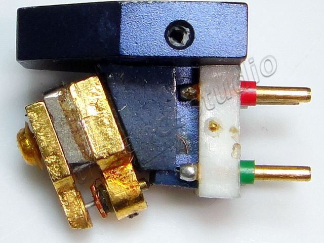

Alors... c'est très simple... Si c'est une Benz le retip ne peut se faire qu'en changeant l'ensemble support de bobines, bobines et cantilever. C'est un remplacement standard qui se fait très bien chez Benz (et oui ces ensembles sont faits sous process industriels en général). La fixation du cantilever se fait sur un bout de plastique, on peut le réparer mais c'est un vrai jeu de massacre car l'on est forcé de rajouter un sérieux balourd (raccord en métal + colle) pour réparer la cellule et bien sur : cela nuit très grandement au rendu sonore de la cellule. Benz propose un service de retip à un prix très correct, seul les délais peuvent être assez délirant.
Si il s'agit d'une cellule sur base de cellule Scan Tech, alors c'est autre chose... Scan Tech a notamment travaillé avec l'un des fondateurs de Lyra, en la personne (remarquable) de Jonathan Carr et dont le modèle Tsurugi a été un de ses tous premiers designs, Linn s'est approprié ce modèle en le baptisant Arkiv... Il me semble que les Linn Troika et Asaka ont elles aussi été faites par Scantech.
Ici donc une de mes Scan Tech Tsurugi...avant réparation...
Elle avait donc quelques soucis... dont une bobine coupée et puis une suspension en mauvais état. Jonathan Carr a fait usage de deux morceaux de caoutchouc de densités diverses pour la suspension. Ortofon, sur ses SPU utilise une recette un peu similaire mais dont la stabilité est meilleure dans le temps.
Pour retirer l'ensemble support de bobines et tout le reste on fait tourner le chat du cantilever sur le coté... Ça donne ça :
Et puis après et ben... on répare.
Bruno Castellu a fait des écouter de ces cellules remises en état et je crois savoir qu'il les apprécie beaucoup.
