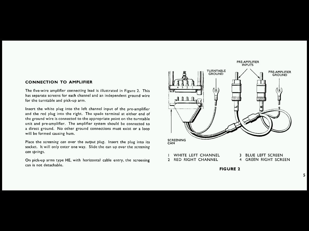

#6 par Karmakoma » 11 Mar 2023 à 10:31
Oui il y a une vis prévu pour cela sous le châssis de la 124
On peut le voir ici sur cette photo, c'est à droite du côté de la planchette qui supporte le bras de lecture.
En revanche, je me pose une question sur ce schéma
Sur la figure 117,on voit un câble de masse partir de l'ampli avec le symbole terre. Est-ce que quelqu'un sait ce que cela signifie ? Est-ce que je dois rajouter un (troisième) câble ?
J'ai actuellement un problème de ronflement / "hum" (50 hz) lorsque j'écoute un vinyle et qui devient plus important lorsque j'augmente le volume. Mais après avoir lu plusieurs choses sur des sites anglosaxons notamment, il semblerait que j'ai un problème de "feedback". Mes enceintes sont assez proches de la platine et juste en-dessous, j'ai un tuner et mon ampli intégré... donc ça ne doit pas faire très bon ménage ! Mais il pourrait aussi peut être s'agir d'une boucle de masse, je ne sais pas trop... d'où ma question par rapport au schéma ci-dessus. Merci à vous !

Re: Thorens 124 + sme 3009 et fils de masse
#7 par MAZZONI » 11 Mar 2023 à 12:03
Il faut assurer la continuité de la masse entre celle de la platine et de son bras jusqu'à l'entrée Phono de l'ampli. En revanche, relier la masse à la terre est souvent source de ronflette.
#8 par Karmakoma » 11 Mar 2023 à 18:11
Merci beaucoup Mazzoni pour votre retour. Donc les connexions telles que je les ai faites en tenant compte du 1er schéma (et bien confirmées par Yann) suffisent
Karmakoma - 1 watt
#9 par MAZZONI » 11 Mar 2023 à 18:20
S'il subsiste un reliquat de 50 Hz, je ne l'attribuerais pas a priori (mais dans ce domaine ...) à un accrochage des enceintes.
Ce que je ferais :
- vérifier à l'ohmmètre la continuité des masses entre le châssis de la platine, son bras et l'extrémité du fil de masse.
- vérifier cela en débranchant la prise à 5 broches plates
- vérifier l'état des contacts dans le connecteur à 5 broches à plat en sortie de bras : c'est souvent sale, oxydé et avachi (les contacts, hein ...) à ce niveau.
#11 par MAZZONI » 12 Mar 2023 à 21:10
Un ohmmètre avec une fonction testeur de continuité (avec un bip), c'est pratique.

Karmakoma » 17 Mar 2023, 17:33 a écrit:Puis j'ai connecté la prise/le câblage du bras (où sont les deux fiches RCA et les deux câbles de masse avec broches).
J'ai pris la mesure d'un des deux câbles de masse avec l'extrémité du bras.
Résultat = valeur entre 3 et 4 ohms !
C'est donc au niveau du câblage externe qu'il y a un problème. Un contact mal fait ou une soudure à l'intérieur usée? Peut être. Mais impossible d'ouvrir la prise selon moi et je ne préfère pas m'aventurer là-dedans car je n'y connais rien.
Attention, c'est peut-être simplement une résistance de contact avec les sondes de mesure.
J'ai un milliohmètre, très intéressant pour mesurer les résistances de contact dans des commutateurs ou des connecteurs et les sondes sont très particulières justement pour limiter les erreurs.
