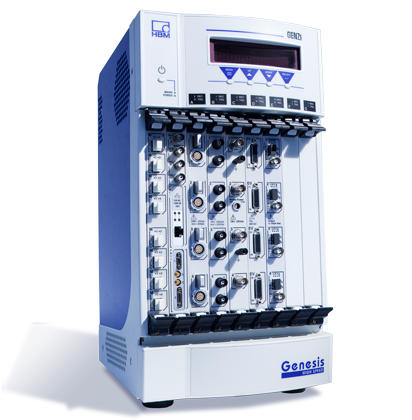

Message #34 par opopop » 19 Déc 2018 à 13:06
AJMARS a écrit:C'est une mesure qui est difficile à faire avec un voltmètre (temps d'intégration) et un "scope"  sera probablement pas assez sensible (à voir).... je vais tout de même essayer de trouver une solution.
Pour l'enregistrement de signaux transitoires, il m'arrive d'utiliser ce genre de bestiole
mais on ne me laisse pas l'emporter à la maison (vu que ça coûte 4 fois le prix de ma bagnole...)  :redface:
Blague à part, as-tu une idée de la constante de temps de la surtension transitoire ?
Pour une acquisition de tension à basse vitesse, ça doit pouvoir se trouver en portatif ?
Peut-être en détournant une voie de mesure de température par thermocouple ? Il y a de petits enregistreurs nomades de t°C.
