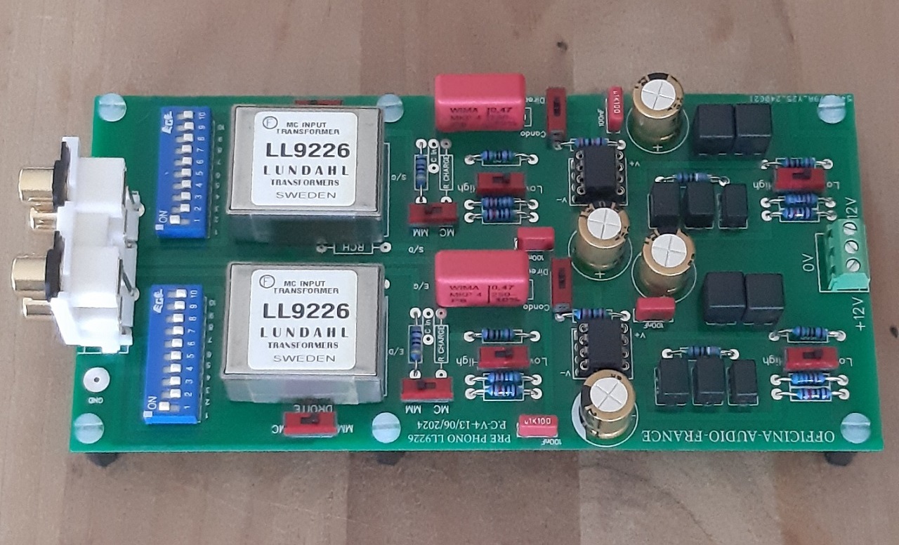

A la question posée j'ai choisi et optés pour des Lundahl. Plus précisément le LL9226 compatible pin à pin avec le XL9226, LL1678, LL1636.
L'ensemble et la modularité offre performances et polyvalence pour une association optimale avec la plupart des cellules MC du commerce.
En outre, j'ai profité pour mettre avec un membre du Vert mon phono V3 qui évolue et devient la V4 en intègrant sur la même carte les step-up.
Je finalise quelques détails et je pourrais bientôt en dire et montrer plus !  :wink:
