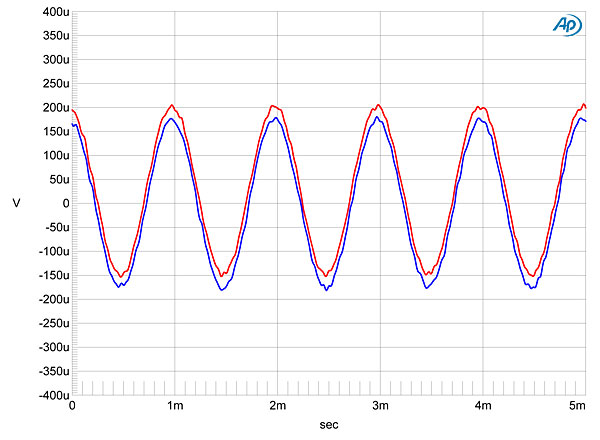

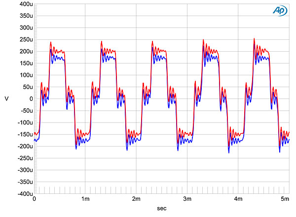

zeroundemi » 08 Fév 2017, 13:22 a écrit:
Enregistrement analogique de la sortie d'un dac alimenté avec un signal de test à -90 dB (*)
Données codées au format CD = signal sinusoidal 1000 Hz à 44100 échantillons par seconde, 16 bit :
La même chose, cette fois-ci avec les données codées sur 20 bit au lieu de 16 bit :
(*) Trace rouge = canal droit, trace bleue = canal gauche
Merci pour ces beau graphique.
Mais ce n'est pas en contradiction avec ce que je disais.
Je l'ai dit que plus tu te rapproche du plancher de bruit , plus tu as des erreurs.
Mais ce n'est pas échantillonnage qui a amené les problèmes , c'est la quantification. Enfin on peut en discuter, on est là pour cela.
Mais c'est vrai le 1kh a -90db n'est pas jolie .

zeroundemi a écrit:Enregistrement analogique de la sortie d'un dac alimenté avec un signal de test à -90 dB (*)
Vision malheureusement erronée, ce n'est pas la même fréquence d'échantillonnage....
