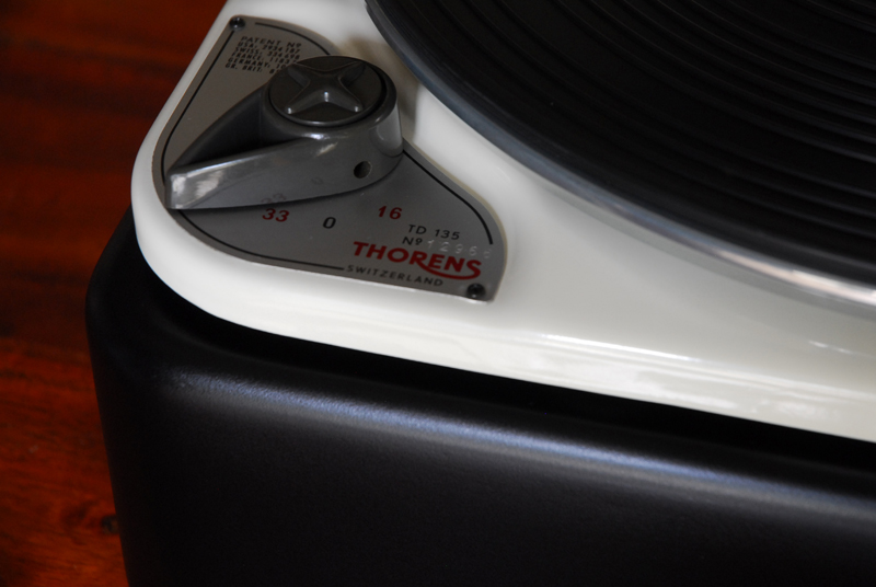

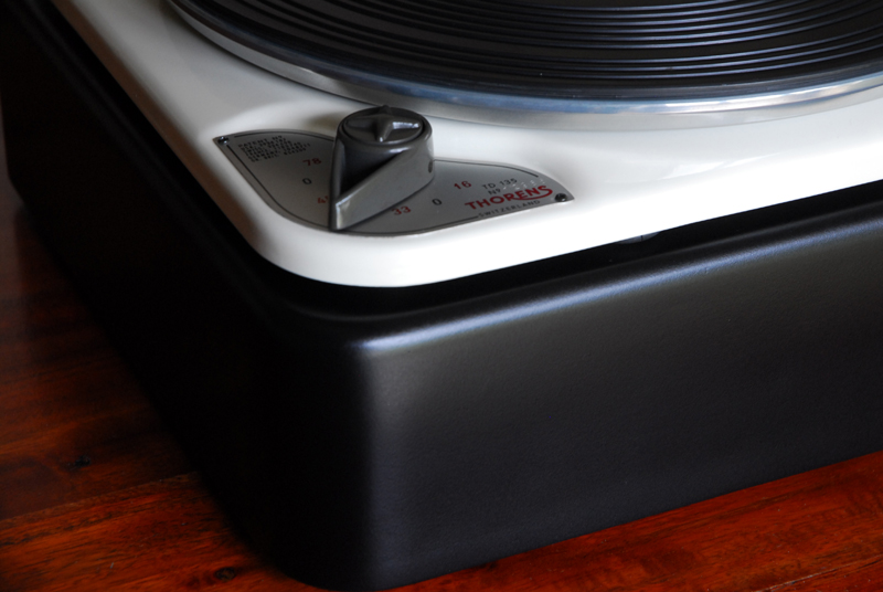

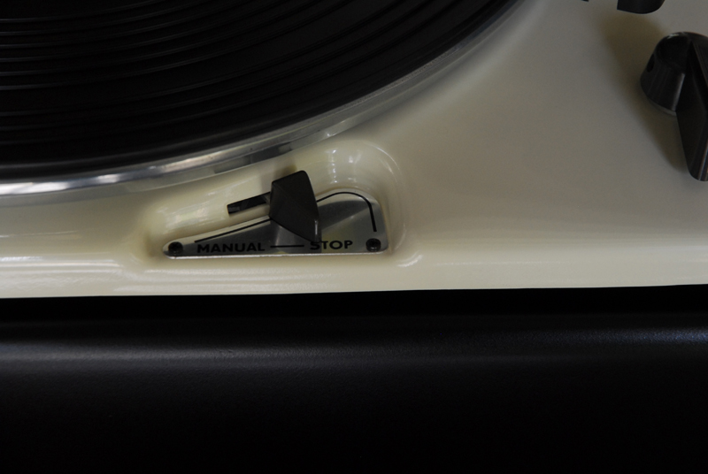

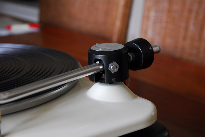

Goulven » 20 Juil 2011, 17:15 a écrit:Apprêt au pistolet et finition à la bombinette :
Ivoire pour la platine et noir satin pour le socle.
Pour le châssis comme pour le socle.
Gruick !
Bravo ! Le chassis est particulièrement réussiTu peux aller candidater chez Schopper...

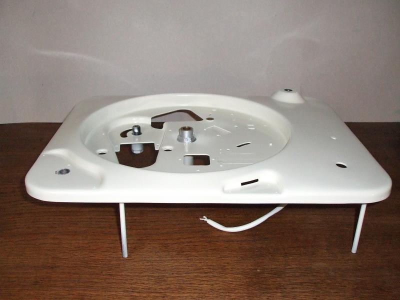

Oui, j'ai repeint le châssis également. Et c'est beaucoup plus chiant qu'avec une 124. Le nombre de truc qui sont rivetés ...
Le châssis en peinture :
Faut juste faire preuve de méthode et de patience.

Goulven » 20 Juil 2011, 20:33 a écrit:Oui, j'ai repeint le châssis également. Et c'est beaucoup plus chiant qu'avec une 124. Le nombre de truc qui sont rivetés ...
[ http://img67.xooimage.com/files/f/e/8/dscf1572-2aa7dfa.jpg ]

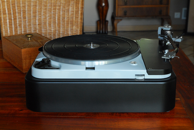

Le gris d'origine de la TD 124 MK2 lui va à merveille avec ..... un socle noir.
Avec un socle bois, c'est une autre histoire. Dans ce cas, une teinte ivoire ou crème est plus dans le ton.
Maintenant, les plus grosses fautes de gouts son souvent due aux planchettes. C'est la qu'il faut coordonner.
Gruick !

Message #60 par Flo27 » 21 Juil 2011 à 14:50
Goulven » Aujourd’hui à 13:43 a écrit:Le gris d'origine de la TD 124 MK2 lui va à merveille avec ..... un socle noir.
[ http://img72.xooimage.com/files/f/7/8/dsc_8841le-2a95b69.jpg ]
Gruick !
Et avec quoi polis-tu la tranche du plateau pour avoir cet aspect satiné, et pas troppppp brillant ? Pierre d'argile également ? Déjà essayé certaines solutions mais résultat toujours tropppp brillant...
