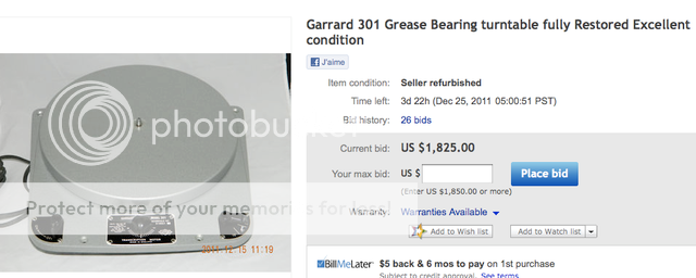

270868646746
reste 2 jours.. 790£..Garrard 301 transcription turntable Hammertone Grey1954

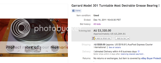

Message #513 par corintin » 13 Déc 2011 à 21:43
corintin » 11 Déc 2011, 01:35 a écrit:270868646746
reste 2 bonnes heures et elle est déjà à 2.300$... le suspens est total jusqu'à 23:00 ! >>> 3.440 $
trop belle cette Garrard !

Message #515 par corintin » 15 Déc 2011 à 16:33
corintin » 13 Déc 2011, 21:43 a écrit:reste 2 bonnes heures et elle est déjà à 2.300$... le suspens est total jusqu'à 23:00 ! >>> 3.440 $
encore une qui termine ce matin à plus de 3.300$... la cote des 301 tient la forme !
next 170748666166  220911326685
