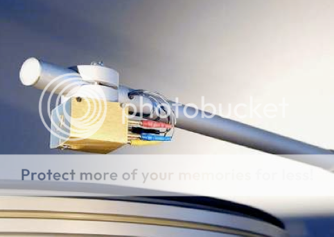

Message #7 par corintin » 19 Déc 2010 à 09:47
Toan2 » 11 Déc 2010, 17:55 a écrit:Une autre cellule très interressante : la S15-T qui incorpore également un transfo. Le rendu reste très "SPU" dans ce qu'il a de plus réjouissant avec l'avantage de la finesse, je trouve .
aahh oui, cela ressemblait à ceci
avec vue de la cellule et son transfo (ma Spu Ref est plus performante..)
