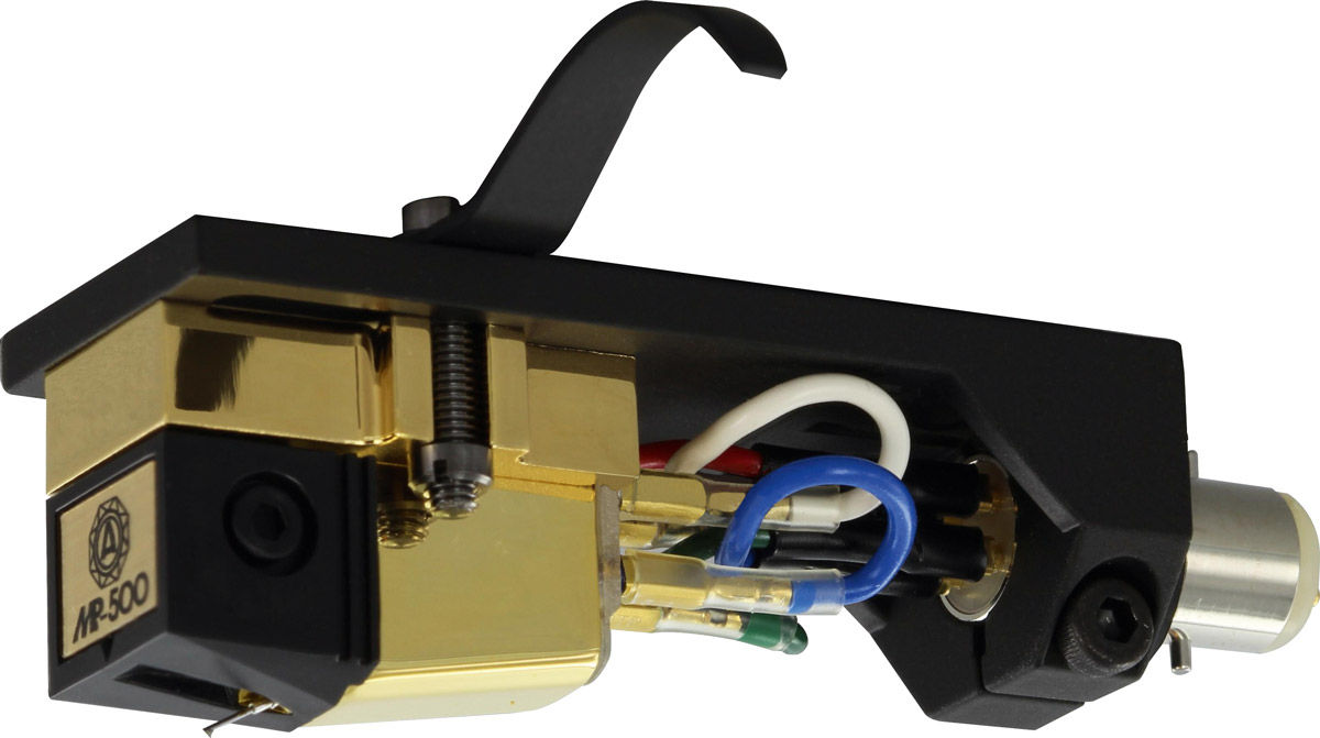

C'est ce modèle là avec ce porte-cellule :

j'ai pas fait le calcul, mais la compliance de la nagaoka va dans le bon sens.

pas facile de trouver la masse effective du bras.
bonne chance

Message #13 par ben the only1 » 07 Oct 2014 à 18:06
Sur vinylengine, un forumeur annonce 14.8 grammes pour ce bras
ben the only1
Messages: 1943
Re: Braun PS500 et cellule Nagaoka MP-500
Message #14 par Ping » 07 Oct 2014 à 18:09
tu es à 11,73, un poil trop haut ....si la compliance est bien de 8,5.
La hifi c'est comme la résistance, une question d'Ohm!
Ping
Messages: 1009
Inscription: 27 Oct 2010 à 20:27
Localisation: Europa
Message #15 par ben the only1 » 07 Oct 2014 à 18:20
"un poil trop haut" c'est que ça se présente pas trop mal quand même.  :biggrin:
Quel est le risque en terme de rendu sonore avec une fréquence de résonnance un poil trop haut?
ben the only1
Messages: 1943
Message #16 par Ping » 07 Oct 2014 à 18:23
ouf..je dois replonger dans la littérature, mais en deçà de 8Hz et au delà de 10Hz, tu commence à choper les bruits de rumble et autres .

Message #17 par JérômeB » 07 Oct 2014 à 19:21
ben the only1 » il y a 57 minutes a écrit:"un poil trop haut" c'est que ça se présente pas trop mal quand même.  :biggrin:
Si les données de masse effective de ton bras et de compliance de ta cellule sont exactes, ça risque d'être juste ...

Message #20 par ben the only1 » 07 Nov 2014 à 10:28
Et bien écoute, il faut que je poursuive mes écoutes mais j'ai comme l'impression que ces deux là se marient à merveille!  :wink:
